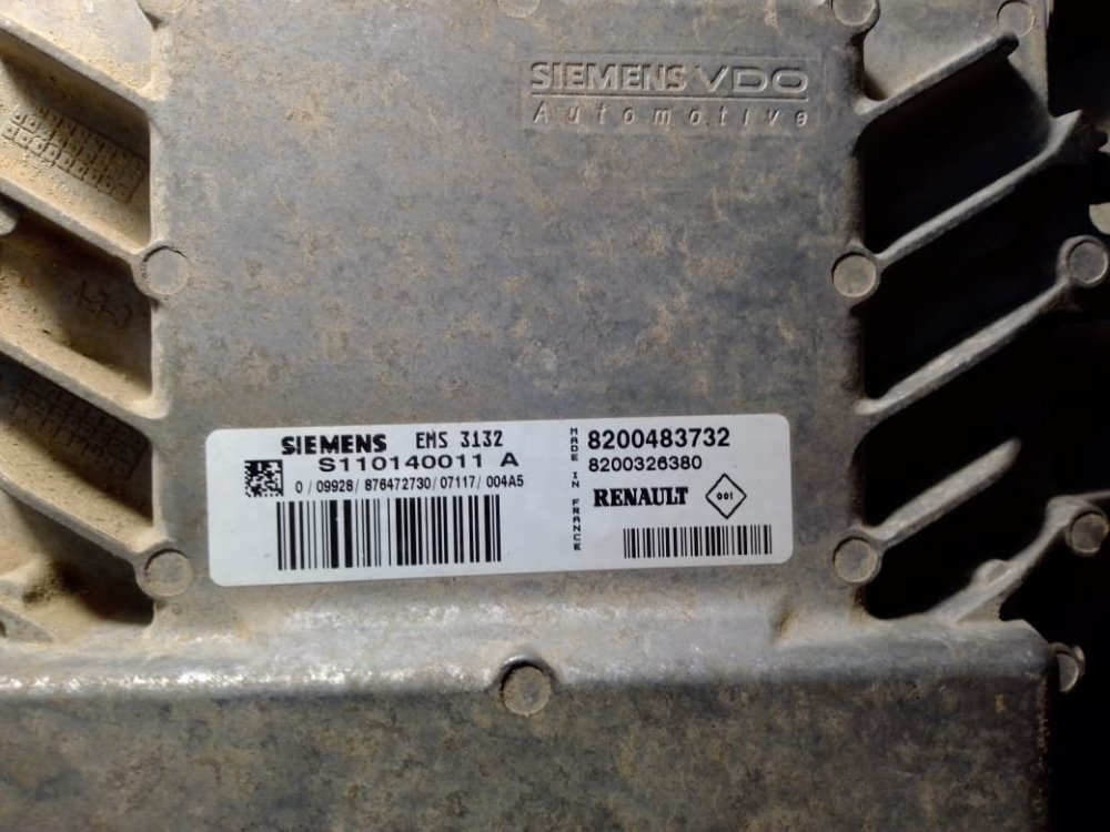

  1. Спасибо, кто помог. Тему закрываю, Хозяин нашёл ЭБУ, с разборки...

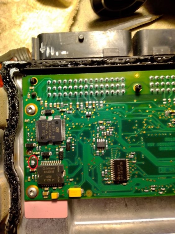

  2. Вот за это спасибо. Просто с данным ЭБУ в плотную ещё не занимался. До обеда проверил все питания....и тд. Машину оставил на "потом" ,а то на диагностику---очередь набралась, а хозяин Логана, поехал по разборкам, в поисках ЭБУ. Если найдёт, то привяжем ЭБУ с разборки, но хочется и этот блок оживить. Там , похоже выгорела плюсовая дорожка, между слоями платы (в отверстии, указанном стрелкой прогар ) ).
  3. Я не просил , чтобы меня научили "с чего нужно начинать ремонт". Знаю где найти распиновки и даташиты.... Еси у Вас нет схемы ЭБУ, зачем тогда флудите в теме???. Что непонятного?, Мне нужна принципиальная схема ЭБУ.
  4. Перепутали полярность Заменил пробитый диод (отмечен красным), но ЭБУ мёртвый, на связь не выходит. Кто может поделиться схемой ЭБУ.
