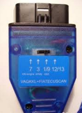

  18. Можно купить готовый . Если запаралелить 7+12+13+....и.тд. То ни чего не сгорит. Просто может не быть связи, или постоянные сбои., из за сигналов от других блоков. Лучше не перемыкать контакты, а подключать по одному.
