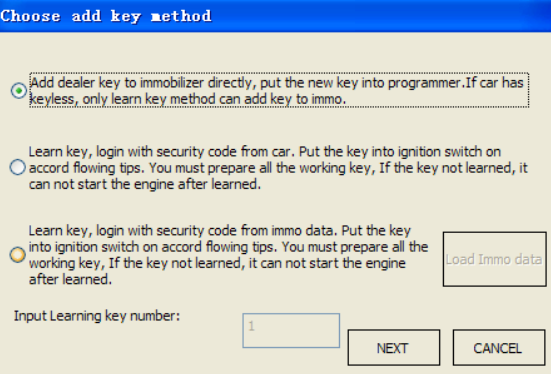

  5. когда жму add key - вылетает меню, фото в предыдущем посте, что выбирать там?
  6. Спасибо! А какой пункт выбирать? Я не не делал такое авто ни разу, очкую затереть родные ключи.
  7. Может в меню "choose dealer key type" - выбирать - prepare normal dealer key? Побоялся, не затрет родные ключи?
  8. Дабы не плодить темы, порошу помощи тут. vw polo sedan 2013 год, автомат, панель приборов 6RU 920 860 D, необходимо добавить чип для автозапуска. Подготавливаю megamos 48 в TP23 и ложу его в кольцо vvdi. В vvdi выбираю панель с Nec 24c32, соединяюсь, вычитываю eeprom и immo data. Выбираю в основном меню - make dealer key, в меню - choose dealer key type, выбираю prepare oem key и выбираю третий ключ. Жму next, вылетает ошибка "Fail to set OEM key id! Make sure the input key is not locked. Пробовал другой транспондер - тоже самое. Подскажите - что не так делаю? polo.rar

  17. Всем огромное спасибо за подсказки. Через процедуру key learn не получилось привязать ключ. Положил через процедуру записи чипа, то есть положил ключ в антену vvdi, а болванкой включил зажигание, нажал add key и ключ прописался.
  18. Вот скрин вкладки через какую пишу ключ. Пока остался вариант положить свой ключ ручками через make diler key и add key, а потом к дилеру с их ключем.

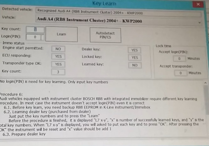

  19. У вас личка переполнена. Напишу свои действия сюда, а правильную последовательность можно в личку. У меня vvdi2 версия 1.1.2, самая последняя. Сначала, через вкладку иммо 4, панель rb8, вычитываю еепром и иммодату. Потом иду в learn key, панель ауди rb8 2004 определяется сама, жму автоматом определить cs и пин. Определяется все, жму learn, пишет выключите зажигание на 5 секунд, включите и нажмите ок. Жму, пишет acess denied, операция не завершена и блок авто на 10 минут. Вот и все на этом. В видео svek54 от абритуса увидел одну особенность, но там для авто до 2006 года, у меня 2007 год и полная утеря. Ключ заказан у диллера по вину. В статусе иммо пишет diler key - yes, радио канал записался без проблем. Авто европеец.
  20. Там дело не в зависании, пин не принимает при прописывании. Авто блокируется на 10 минут, каждый раз. Ключ куплен у дилера по вину авто.
  21. Парни, нет ни у кого хелпа для vvdi для привязки ключа к audi с панелью приборов rb8?
