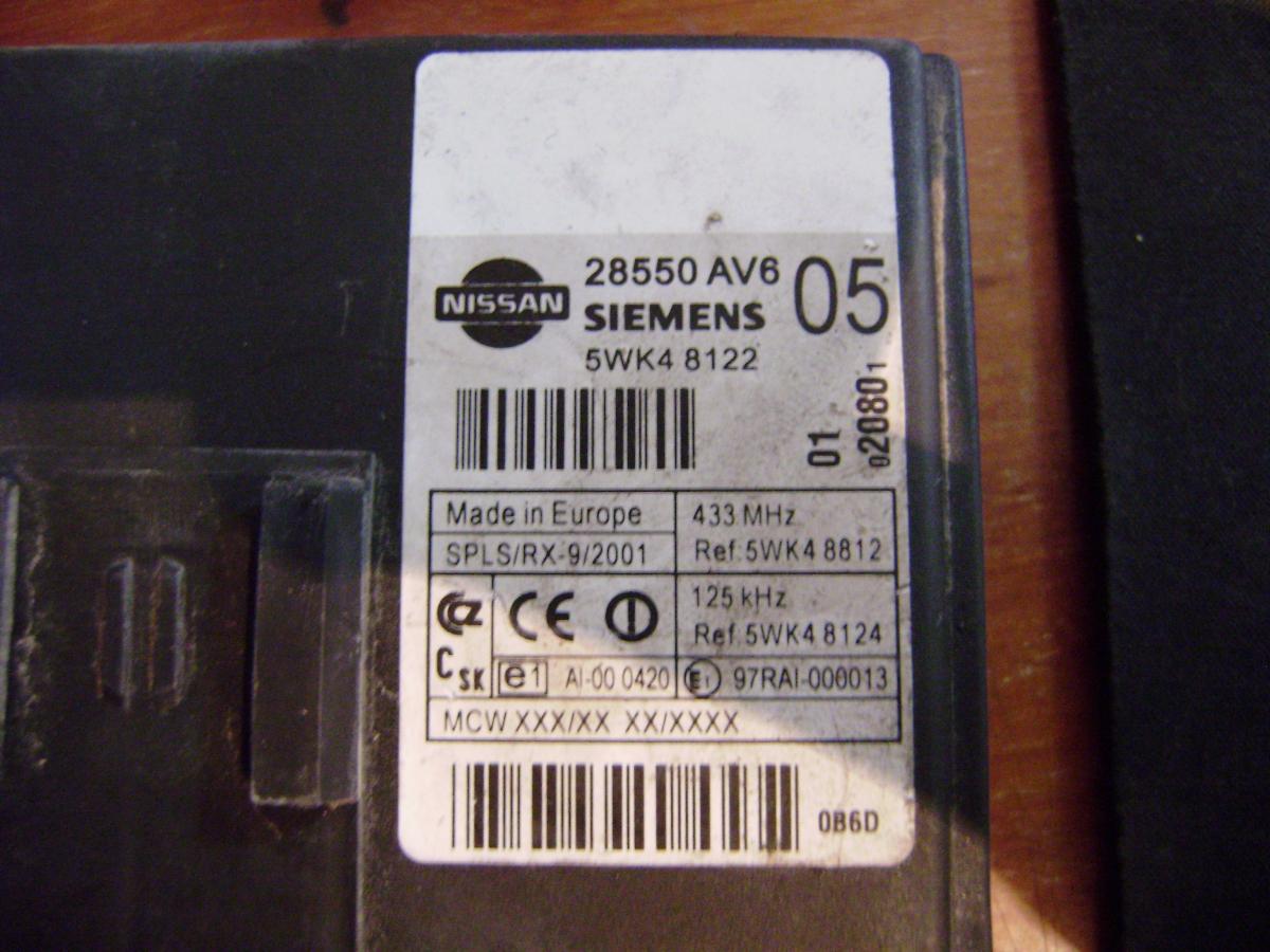

  3. Собрал в общем все в кучу, панель приборов включается. Но не заводится - нет стартера. Лампа иммо моргает 7 раз, а потом непрерывно горит. Скорей всего клиенту продали "некомплект". По ошибкам в иммо P1610. По-ходу синхры нет. Почисть личку. Не могу достучаться.
  4. Вот дамп иммо: Primera_new.rar Читал в 16-ти битном режиме. Или надо было в 8-ми битном читать?
  5. Что Вы имеете ввиду под BCM? У меня вот такой иммо:
  6. Спасибо. Сегодня чуть позже попробую подкинуть все имеющиеся блоки на машину, а там видно будет.

  8. Доброго времени суток всем. Впервые с такой машиной предстоит бороться. Машина угодила в речку и простояла в воде часов 5. Проводку всю проверили - живая. Понятно, что все блоки на замену, но есть пара вопросов. Для запуска достаточно будет блок IMMO и ECU или же какие-то блоки еще в запуске участвуют? Клиентом были куплены комплект (иммо+антенна+ключ+эбу) - как он утверждает все с одной машины, панель приборов - уже с другой.

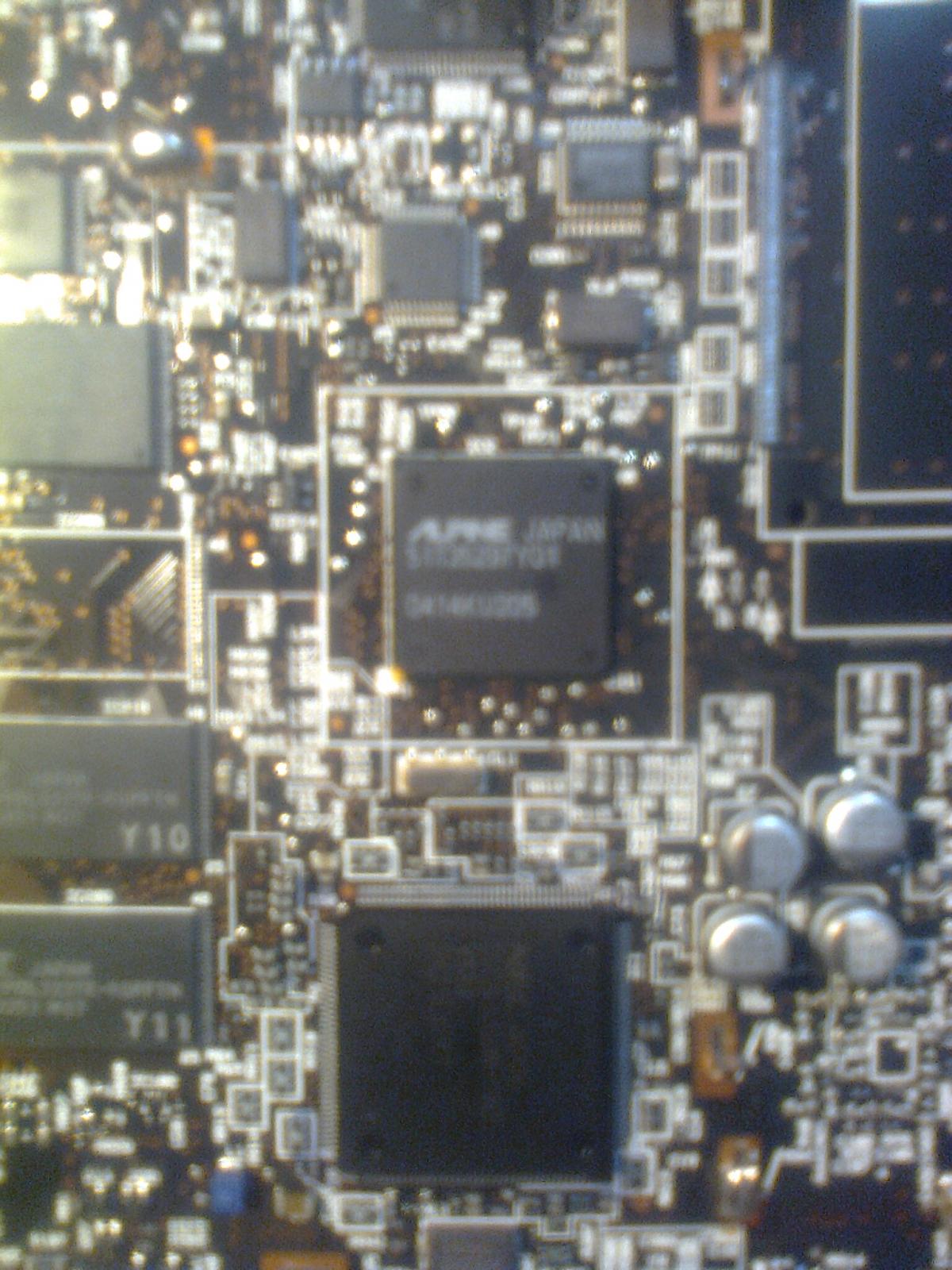

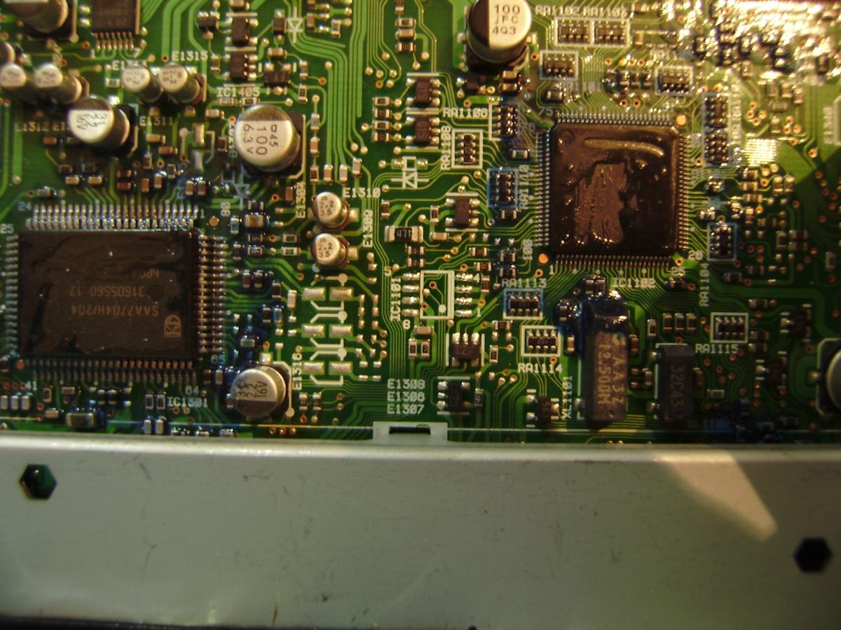

  12. Ребят, нашел 24с08 на самой нижней плате. Пришлось полностью разбирать. сейчас дампик будет.
  13. Не исключено. Хочу полностью разобрать этот аппарат. Может у него где нибудь еще еепром есть. Например на нижней плате.
  14. Да нет, с икспрогом все в порядке. И читает и пишет. А вот на счет карпрога не уверен. Может дамп увалил!
  15. У нас по-ходу навигаторы разные. Нашел только 24C01W6. Других еепромок не обнаружил. Или я не там ищу? А у Вас на какой плате 08 стоит на самой верхней? Правда я ее прочитал сначала карпрогом (икспрога под рукой не было) - он мне в дампе все FF FF выдал. Потом прочитал икспрогом - результат в посте №5.
