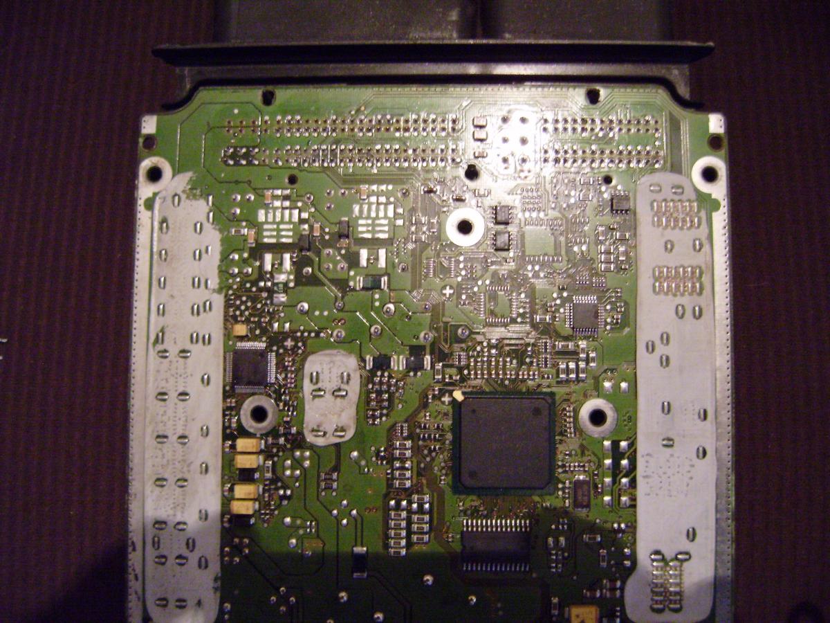

  11. Вы там сами заказывали что-нибудь?

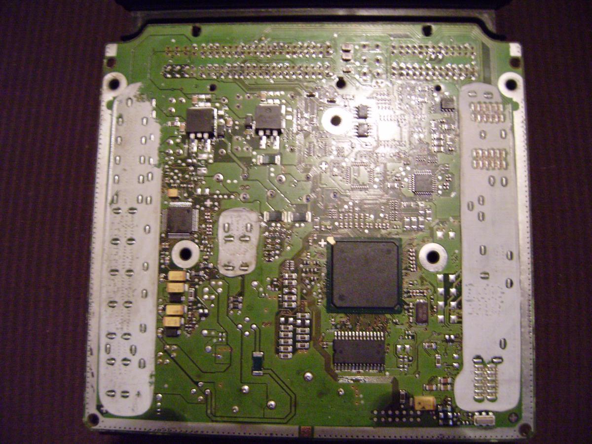

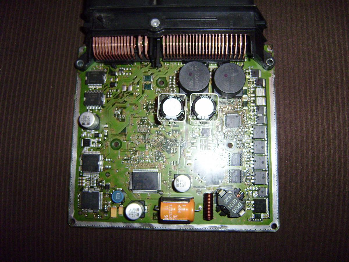

  14. Выяснил что в моем блоке накрылось: микросхема Bosch 30549 (QFP64). Где такую теперь найти???

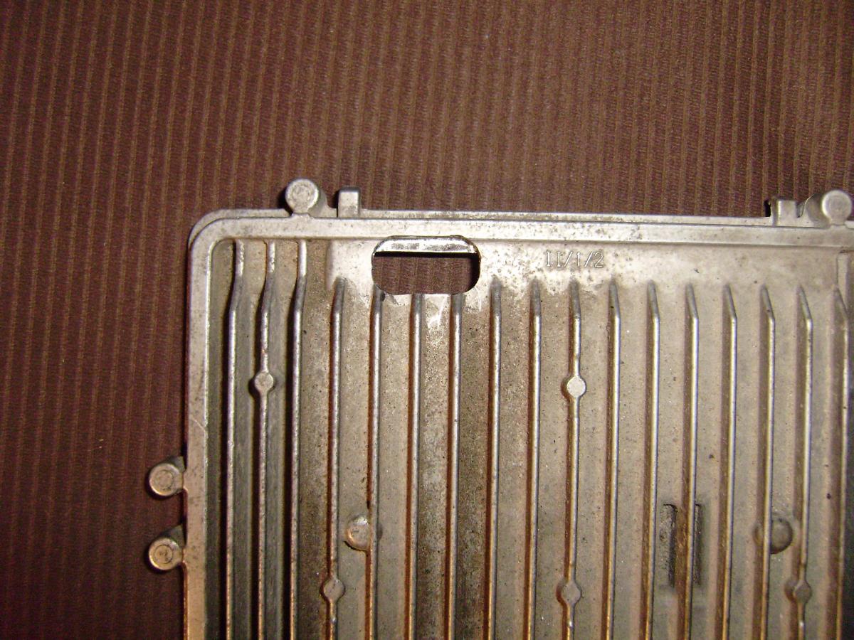

  15. Лучше не вскрывать. Отдай фрезировщику, только грамотному, пускай окошко сделает под бдм. Примерно как в 16 посту этой темы.

  18. Причина в посте №26 описана! Не изолировал плату от массы!

  21. Да не, навряд ли из-за бдма косяк произошел. Это скорей всего после неправильной сборки блока произошло. Низ платы сидел на охлаждающей пластине на сером герметике (вот этот момент я не учел) и закрепил его так - без герметика. Вот здесь наверное и есть весь понт. То есть плату не изолировал от массы.

  24. Тарантас приехал своим ходом, дымил и не было тяги. Перестал заводится после того, как я вскрыл блок. А каталики еще в Литве вырезали. И вообще его не нужно было вскрывать, т.к. в блоке есть заводское отверстие под бдм, но это я увидал уже после того, как вскрыл блок. Скорее всего я что-то нарушил при разборке блока, т.к. разбирался он с трудом (очень плотно сидел на герметике).
