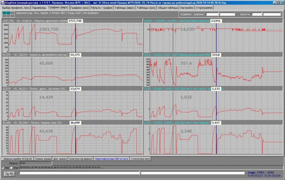

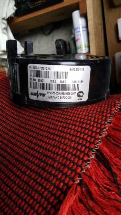

  22. Столкнулся с проблемой, которая была решена. Может кому пригодится. 1. При анализе логов увидел реальную просадку напряжения бортсети при переключении передач на разгоне. "Кривые" ответы ЭБУ отметаем сразу, их нет. Просадка наблюдалась при переключении передачи при условии снижения оборотов двигателя примерно до уровня ХХ+150. Это файл "01...jpg". Проблемные моменты обозначены желтым прямоугольником. Концевик педали сцепления, как видно на графиках, тут ни при чем. 2. Проблема была решена заменой реле-регулятора генератора. Причина – износ щеток. Это фото 02. Фото 03 – новый РР из магазина. Проблема ушла (фото 04). 3. Логи во вложении. 4. Фото 05 – мой генератор. p.s. Моменты возникновения реальной просадки напряжения кратковременны. Ущербнейшим стандартным протоколом OBD их было бы невозможно одновременно увидеть и сопоставить с другими значениями от ЭБУ. Спасибо автору (разработчику) OpenDiagMobile за его софт. И за использование правильных протоколов! Логи.zip
