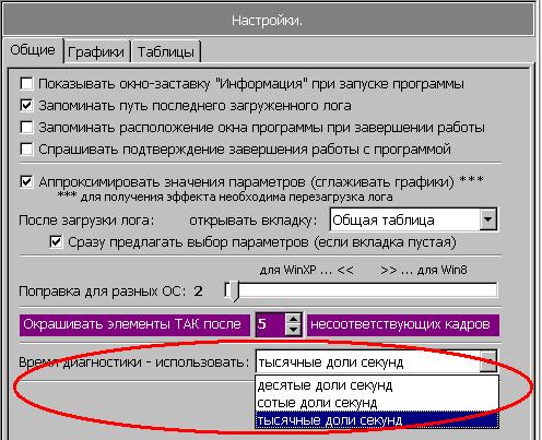

  11. А смысл какой в этих сотых/тысячных? Поясните, чем это хуже десятых (учитывая, что время обмена меньше 100мсек бывает редко).

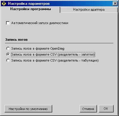

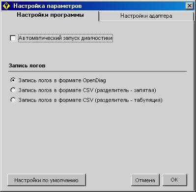

  17. Будет. Когда - точно сказать не могу. Но уже сейчас можно смотреть логи этого профиля. Как и любого другого, отсутствующего в списке. Для этого сохраняйте при диагностике лог в формате "С разделителями" (см. фото) и именно его подсовывайте анализатору, который умеет читать такие логи.

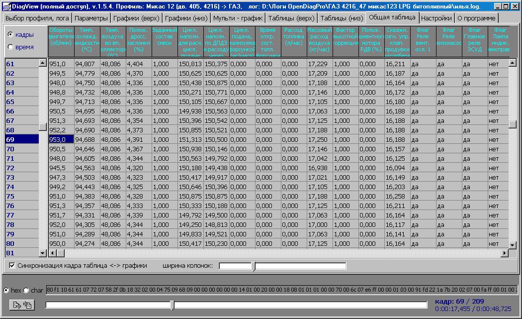

  18. Очередная версия анализатора логов DiagView ver.1.5.4 от 19.04.2015г. Основные изменения: - Реализовано табличное представление значений параметров; - Для графиков: добавлены линии сетки и значения на осях (управление визуализацией – через "Настройки"); - Добавлен профиль "Итэлма M74" (ВАЗ); - Добавлены "Коды АЦП" для профилей "Bosch MP7.0..." (ВАЗ). Обновлено "Руководство пользователя".

  22. Поддержка Микас7.1/5.4 - пока только в планах. Как вариант - сохраняйте лог OpenDiag в формате с разделителями (см. фото) - DiagView его поймёт.
