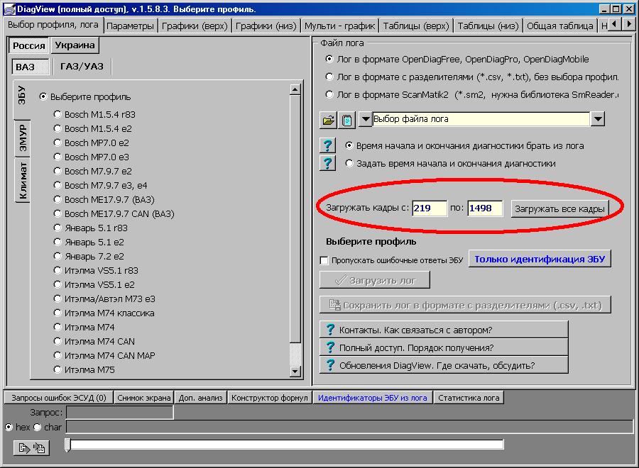

Еще дополнение: DiagView ver.1.5.8.4 от 27.04.2018г. - Будет работать с DVDemo158.res и DVFull158.res; - Добавлена возможность изменения значения параметров ("выбросы" значений на графиках) - через всплывающее меню на графиках и таблицах, двойной клик на ячейках таблиц, а также в "Доп. анализе" - "Min/Max/среднее..."; - При сохранении лога в формате CSV - возможность задать диапазон кадров для сохранения, в т.ч. и с использованием закладок. Подробности см. в документе "DiagView v.1.5.8.4. Руководство пользователя". Скачать можно тут: https://yadi.sk/d/Xvud-bMBgQGQB https://drive.google.com/open?id=0B5TyjTZkBul0bEw5aXNlcmp4clE

Т.е. как-то улучшить существующий функционал (см. вложение)? Если да - то как тебе это видится? Что вижу я - разве что добавить к номерам кадров "с ... по ..." ещё и доп. элементы "с метки ... до метки ... " - на случай установки меток в логе ...

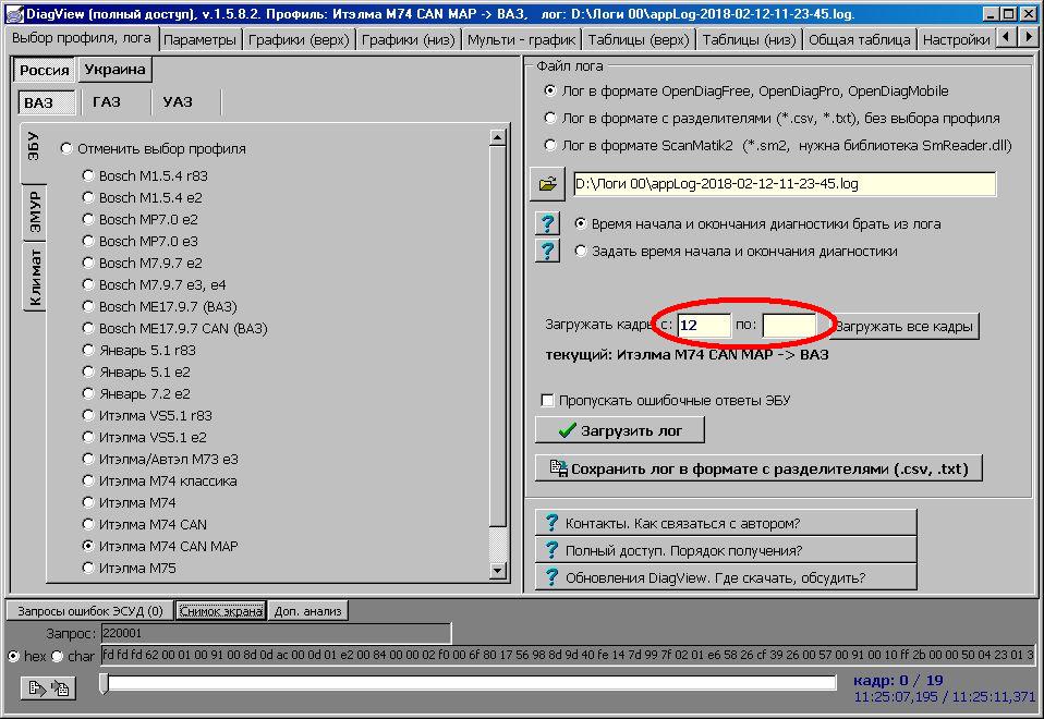

Эти первые строки лога - реально пустые с точки зрения диагностики. В них находятся данные об установке связи программы диагностики с ЭБУ. Это очень ценная информация. Если она вам не нужна - грузите лог с 12-го кадра (см. вложение). Напомню, нумерация кадров в DiagView начинается с нуля. А можно именно те csv-логи от ReadLogs и DiagView, которые открывает/не открывает ваш ecuEdit (у меня этой программы нет). Просто не знаю от чего отталкиваться. Но первым делом разумно увидеть разницу в csv-файлах от обоих анализаторов.

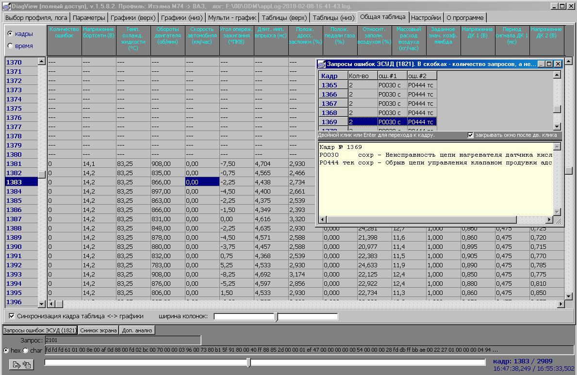

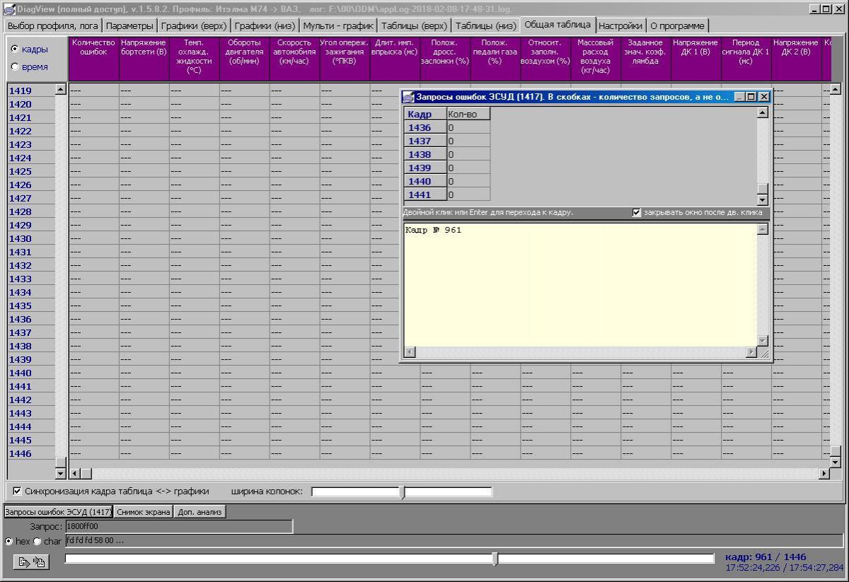

Удалять эти строки в файле CSV нужно в любом случае. Иначе файл не попадает под спецификацию формата CSV, т.е. может быть (и будет) не читаемым большинством программ. Что касается представленного на скрине лога "appLog-2018-02-08-17-48-31.log"... Сложно увидеть в нём хоть что-то, кроме запросов ошибок ЭСУД и ответов на них (см.вложение)...

Логи из сообщения с drive2 - во вложении. Спасибо автору этого сообщения – откликнулся на просьбу о предоставлении этих логов. Дело не в программе и не в анализаторе. Тут дело в мозгах конкретного человека... "appLog-2018-02-03-16-36-42.log" – тут только параметры воспламенения. Поэтому бесполезно искать что-то другое. "appLog-2018-02-03-16-10-00.log" – тут до кадра 448 идут вперемешку основные параметры, АЦП, параметры воспламенения, параметры детонации. А дальше – только параметры воспламенения. Так шёл процесс диагностики, и, соответственно, так были записаны логи... Программы тут вообще ни при чём!!! В DiagView существует подсветка заголовков таблиц и графиков, которая как раз и подсказывает пользователю о таких ситуациях. Подробности в "Руководстве пользователя DiagView"... И совет: включайте "Допуски" при диагностике – в этом случае в лог хотя-бы через раз, но будут попадать основные параметры...
