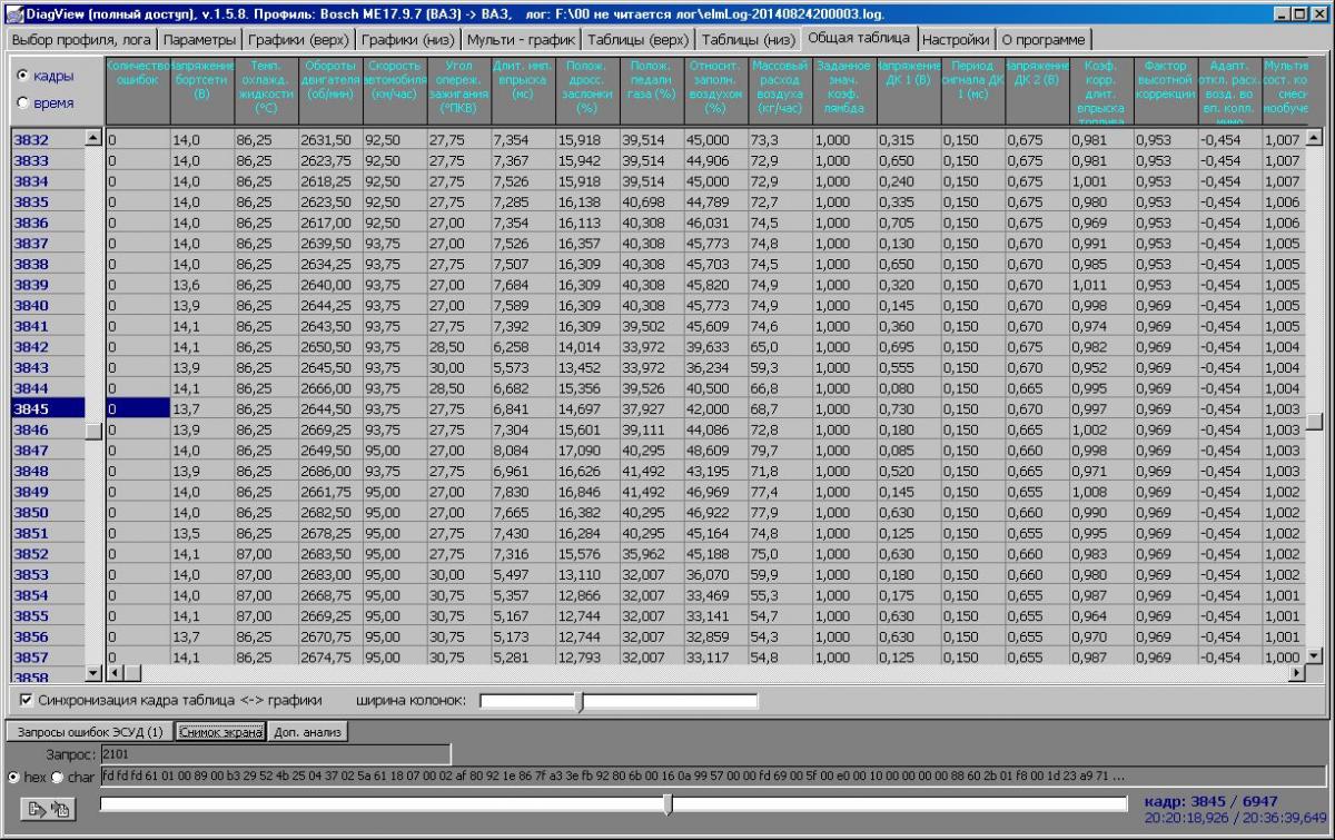

  2. Насчёт своей ошибки - беру свои слова обратно. В DiagView ошибки нет! Причина – некорректный файл csv. Не соответствует количество разделителей (в данном случае – запятых) в первой строке файла (заголовки параметров) и во второй (значения параметров). Будет желание – посчитайте эти запятые сами. В серии 158 есть косвенная проверка на эту ошибку – поэтому программа и не берёт файл. В предыдущих версиях проверки не было... Часть значений параметров в них могут быть кривыми, поэтому аккуратнее...

  4. Это как раз проблема. Похоже, мой косяк - буду искать ошибку. DiagView v.1.5.7 и v.1.5.7.1 - тоже прочитают (как и v.1.5.6). Можете пользоваться пока ими. В серии 1.5.8. был изменён алгоритм csv. И что-то где-то не срослось... Спасибо за бдительность!
  5. Выложите проблемные файлы csv, пожалуйста.

  8. Возможно выбираете не тот профиль. ВАЗ ME17.9.7 - всё читает...
