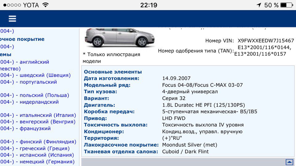

- ff esu411
Всем привет, может кто богат распиновкой моторника фокус 2 esu411. ... интересуют пины на катушки зажигания- edc16c9
