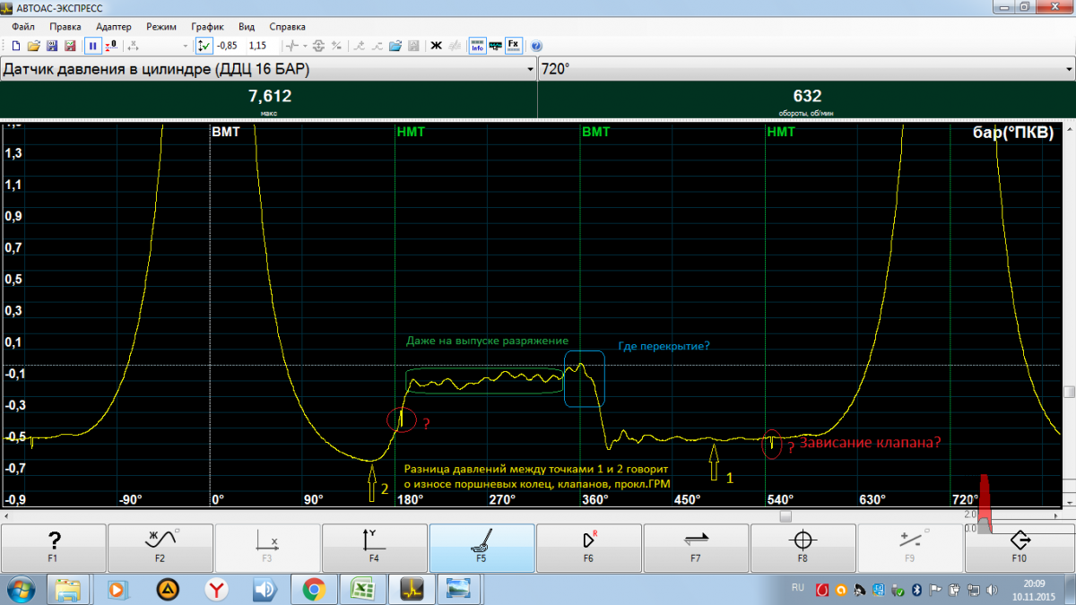

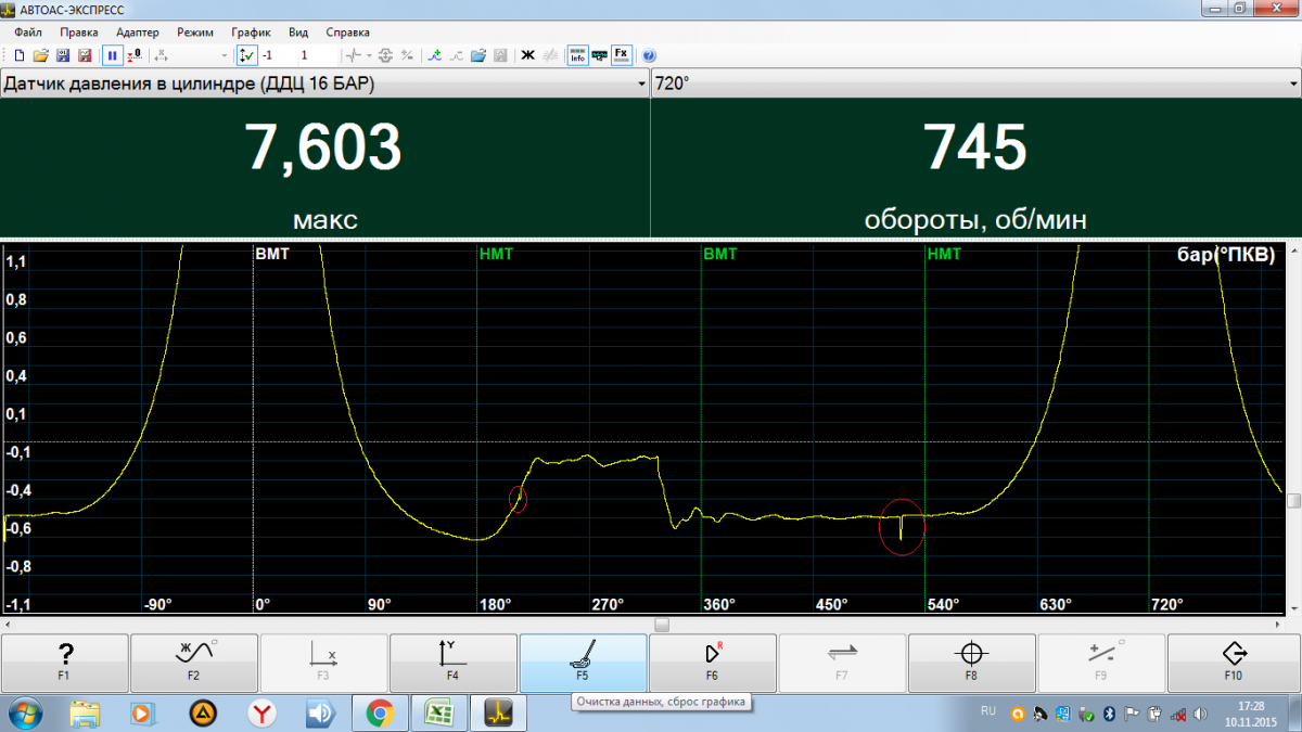

  18. Вечер добрый! Прошу помощи в разборе осциллограммы давления в цилиндре в вышеозначенном авто. Хозяин (постоянный клиент) жалуется на повышенный расход ( на 1.5 литра больше) и ухудшение тяги. Всё это, с его слов, начало потихоньку проявляться после замены ремня ГРМ у оффициалов. Всё, что мог определить по осцилке на скрине если, что не так, поправьте. Буду рад ответам профи. Спасибо! Холостой ход И временами вот так (также на холостом): Файл осцилки не помещается.
