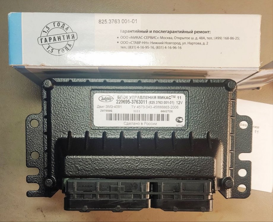

  2. Блок под вскрытие, если не на гарантии. Личка полна. Вскроете-дайте знать

  4. Попробуйте заменить ключик.

  9. Судя по предистории,это варистор и если он не в обрыве-искать замену. Если диод Шоттки пишем "пропало".Как поживает пред из железа? 2841аа померять, снять и фото места.

  11. Это варисторы sn2220s14bauto2g2-100

  13. 350 снизу 60сек,остальное сверху.Снять оплеткой старый припой, отмыть, нанести под брюхо на плату кусочек пос40, чтобы новый чип на нем качался. Чуть флюса и греем снизу пока не осядет чип, затем флюса на выводы и паяльником с припоем.

  15. 1vn04 на др стороне ключ ГРеле. Срабатывает оно? ATIC39-16 канальный драйвер и рядом ещё один ключ. Это все драйвера на плате. Да, а пин погнутый надо выпрямить и запаять.

  18. sot223 на фото слева вверху не он? Как маркирован ?
  19. Нужно измерять.На заре стандарт 12, а далее можно встретить любое
  20. Вх цепь с кл 79 на вывод 54 процессора.+12 берется с кл 44 через диод s3 (с катода варистора)
  21. Чтобы ДПРВ записывался только при работе(от гл. Реле же). По 79 пин инфа только в 18
