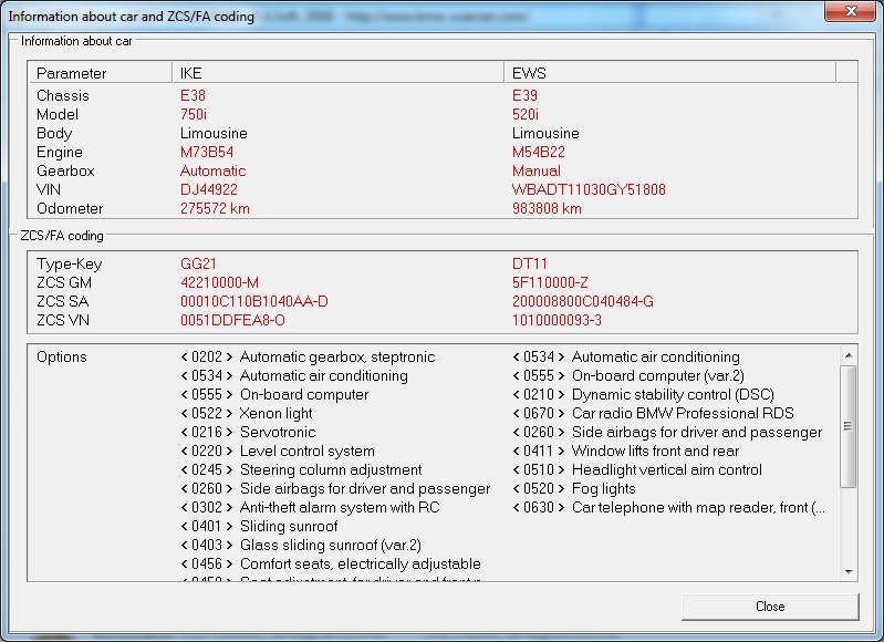

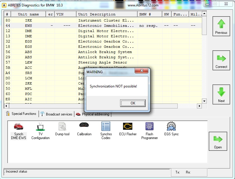

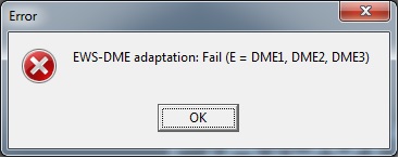

  7. уважаемые коллеги. По глупости (спеша) прочитал по к-лайне (xprog) FF На ресусрсах нарыл несколько дампов но не один не подходит. Не могу сделать синхру - ". Incorrect status". Думаю дамп не подходит, ну или пните в нужном направлении. VIN менять пытался, не помогает. Поделитесь плиз нужным дампом. 2D47J.rar EWS 61.35-8 382 453 608 377 UTA HW 02 SW 05

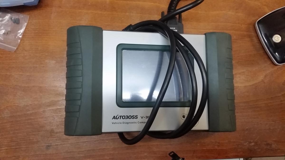

  16. Привезли сегодня это чудо. 2 ключа - один смарт рабочий, другой нет. Через замок оба заводят. Пытался вот по этому видео прописать, в итоге после внесения пин кода "Program failed". FVDI сделал перезапись 2 ключей, не помогло. Ну думаю Х100 не может стереть, так я их перетер FVDI через "Erase keys". В итоге второй кейлес перестал работать. В live data Key ID: Not registered. Number of keys: 2. кнопки реагируют. Пытался через диагностику автобоссом сделат регистрацию ключа - в итоге "Failed". Как лечить и что делать?
