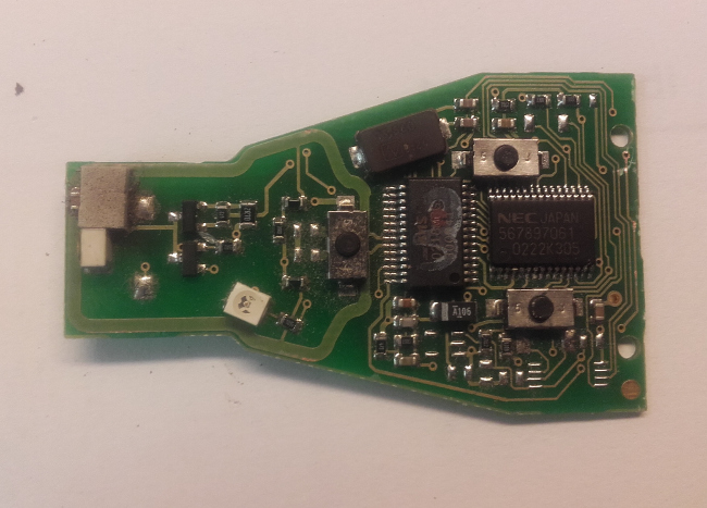

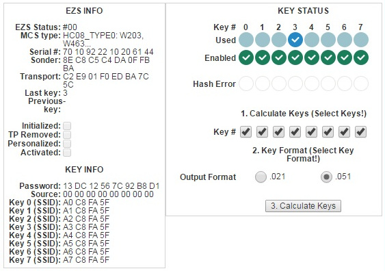

  1. Здравсвуйте, привезли замок, со слов хозяина радиоканал работает, но зажигание не включается. В ключе NEC. С замка слил оба дампа. Первый полупустой, один ключ на 4-й позиции, второй MCU почти пустой. Вопрос, должны ли эти дампы дублироватся в обоих MCU? Ну и на адекватность дампы посмотрите плиз. KEY INFO -------- Key # (SSID) Key 0 (A0 C8 FA 5F): Unused / Enabled Key 1 (A1 C8 FA 5F): Unused / Enabled Key 2 (A2 C8 FA 5F): Unused / Enabled Key 3 (A3 C8 FA 5F): Used / Enabled Key 4 (A4 C8 FA 5F): Unused / Enabled Key 5 (A5 C8 FA 5F): Unused / Enabled Key 6 (A6 C8 FA 5F): Unused / Enabled Key 7 (A7 C8 FA 5F): Unused / Enabled KEY CALCULATION RESULT ---------------------- Key # Result Key 0: Calculation error! Key 1: Calculation error! Key 2: Calculation error! Key 3: Calculation error! Key 4: Calculated! Key 5: Calculated! Key 6: Calculated! Key 7: Calculated! C220.rar
  2. почему на 5-ю позицию не положили ключ? У Вас же в измерениях показывает некорректный роллинг
  3. тратит но не на всё. Большинство мейкеров (70-80%) открыто во фри. Мейкеры которые не в базе у других аналогов, например танго, обычно делаются за кредиты. открывает нормално, тут в теме посмотрите, даже видео есть.
  4. пин и CS в личке
  5. дамп иммо повреждён скорей всего из-за посадки АКБ при вкл. заж.? Нужно найти рабочий дамп, прописать ключи и заресетить блок. Всё.
