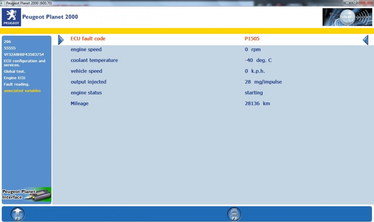

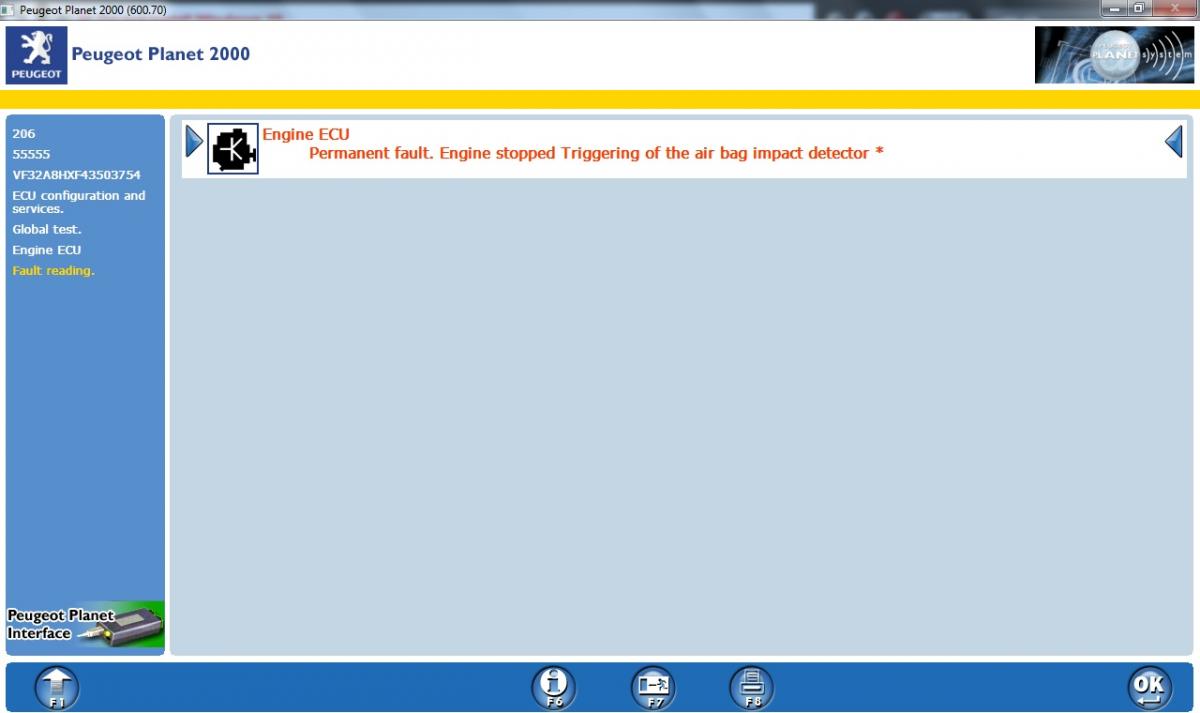

  11. AndyUA опубликовал тема в Cirtoen, Peugeot
    Иногда не заводится авто. После 2-3 попытки старт работает норм. P1505 - это действително проблемма с airbag или интерпретация PSA и копать надо в иммо?
