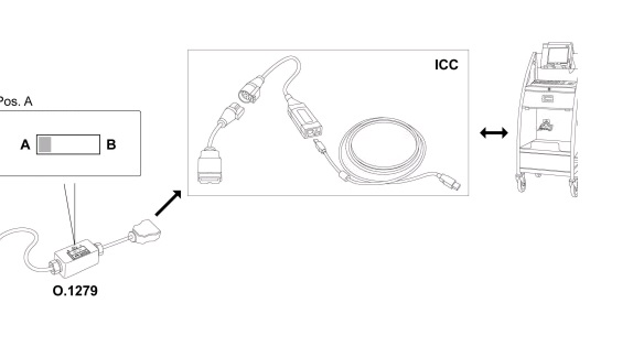

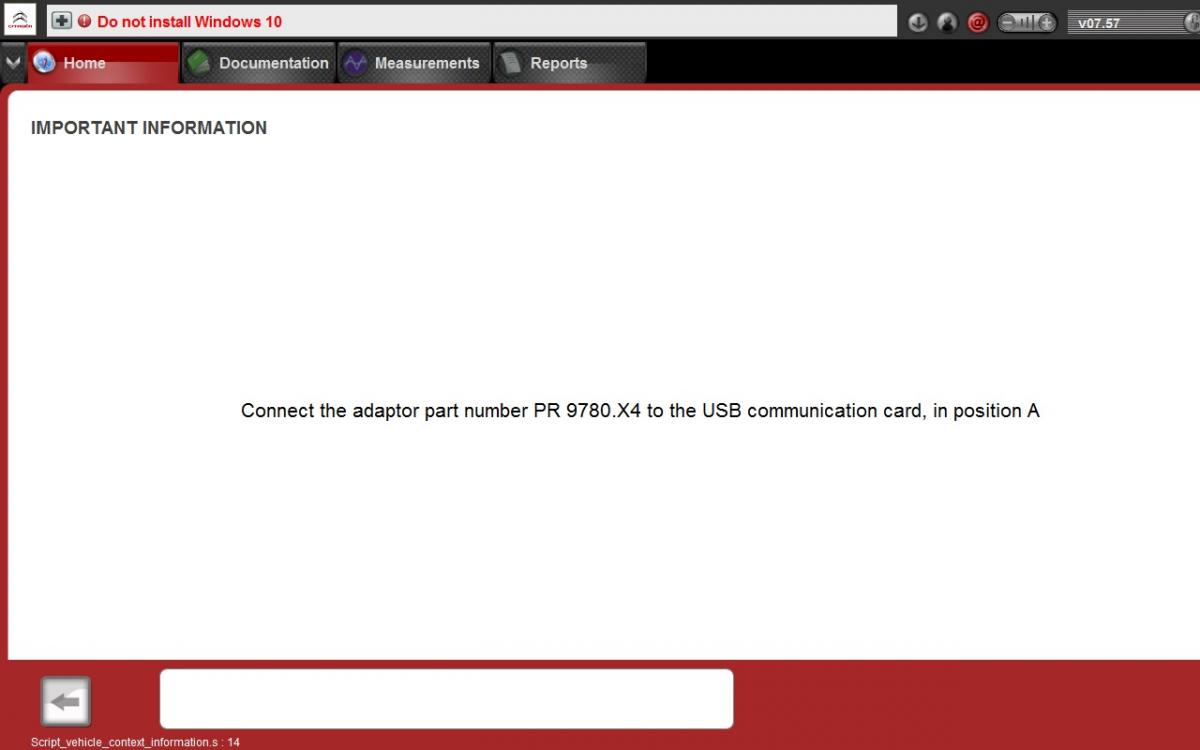

понял. спасибо. Но там другой адаптер просит, по номеру посмотрите - 9780. Выбрал авто правилно Jumper 2 1999-2006. По Jumper 3 не конектиться прибор. Адаптер в китае продается?
PSA DiagBox V7
Парни подскажите, приобрел этот девайс, ещё толком не разобрался. При попытке подключения Jumper 2005 выдает такое сообщение. В мануале этот адаптер нашёл. Кде его взять?
