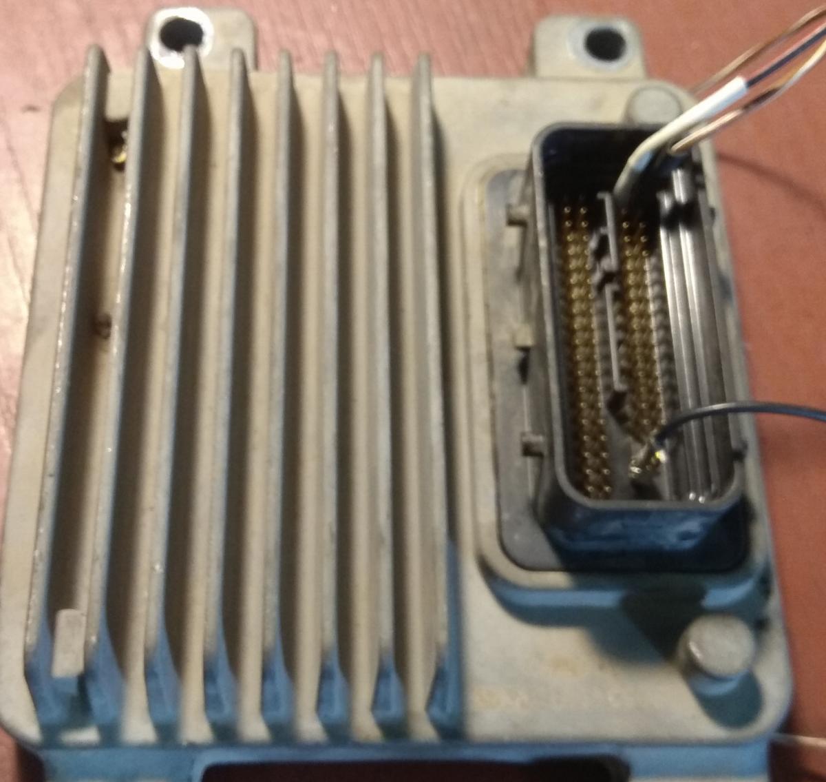

  4. Поднял Оранжем, залив UE09002_04 , блок вышел на связь.Сейчас перезалил уже Опенбоксом UE9004_05 горит ошибка P0606, дроссель не работает. Считал обратно прошивку и прошу еще раз пропустить через CT Pro 7 м12 UE9004_05 р0606.bin
  5. Благодарю. Файлы идентичные, поэтому нет смысла лить. Дело в том, что притащили газель- не заводится после прикуривания. Т.е. заводится и через три секунды глохнет, при этом все параметры в норме, единственное - дроссель закрывается в ноль процентов перед тем как заглохнуть. Счтал прошивку на столе Опенбоксом.При загрузке этой же прошивки обратно оборвалась связь ( моя вина) и блок перестал выходить на связь. Потребление тока упало вдвое. Перепаял аналогичный проц XC3765X с М74 грантовского блока , подал питание- потребление восстановилось, но на связь не вышла. Оранжем закинул прошивку, считанную изначально и опять потребление тока упало вдвое. Поэтому грешу на прошивку. Может есть прошивка с такого блока размером 832 кб , считанную Опенбоксом, например?
