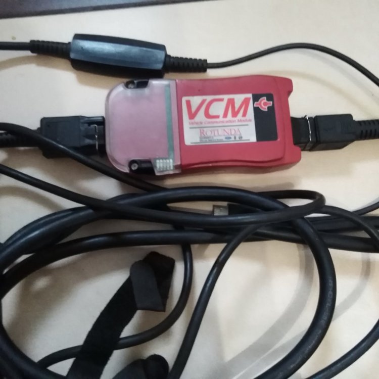

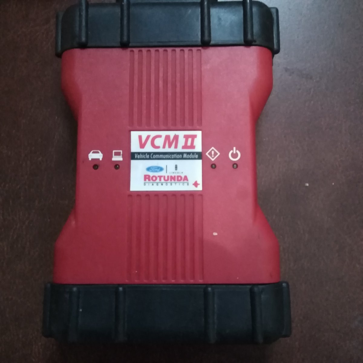

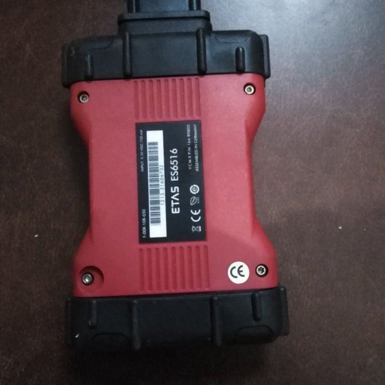

  1. Продам VCM2 китай проверен как J2534, цена 12000. VCM1 Форд, Мазда ,Ленд Ровер. работает стабильно 15000.Причина продажи лежит без дела.

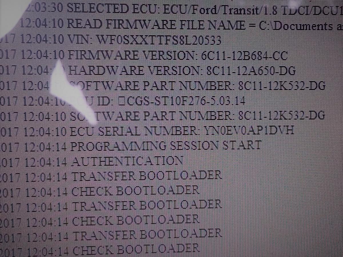

  8. Ищю сток. Ford_Transit_7_2.2_TDCi_2008_103KW 140лс_Visteon Проблема в том что залит кривой ЕГР ОФ , при снятии любой фишки ошибок нет.На просторах нашол вот это но Kess ругается на размер. Иденты блока на картинке Ford_Transit_7_2.2_TDCi_2008_Turbo-Diesel___103KWKW_Visteon__8C11_-_12A650_-_DH_6C11_-_12K532_F208.bin

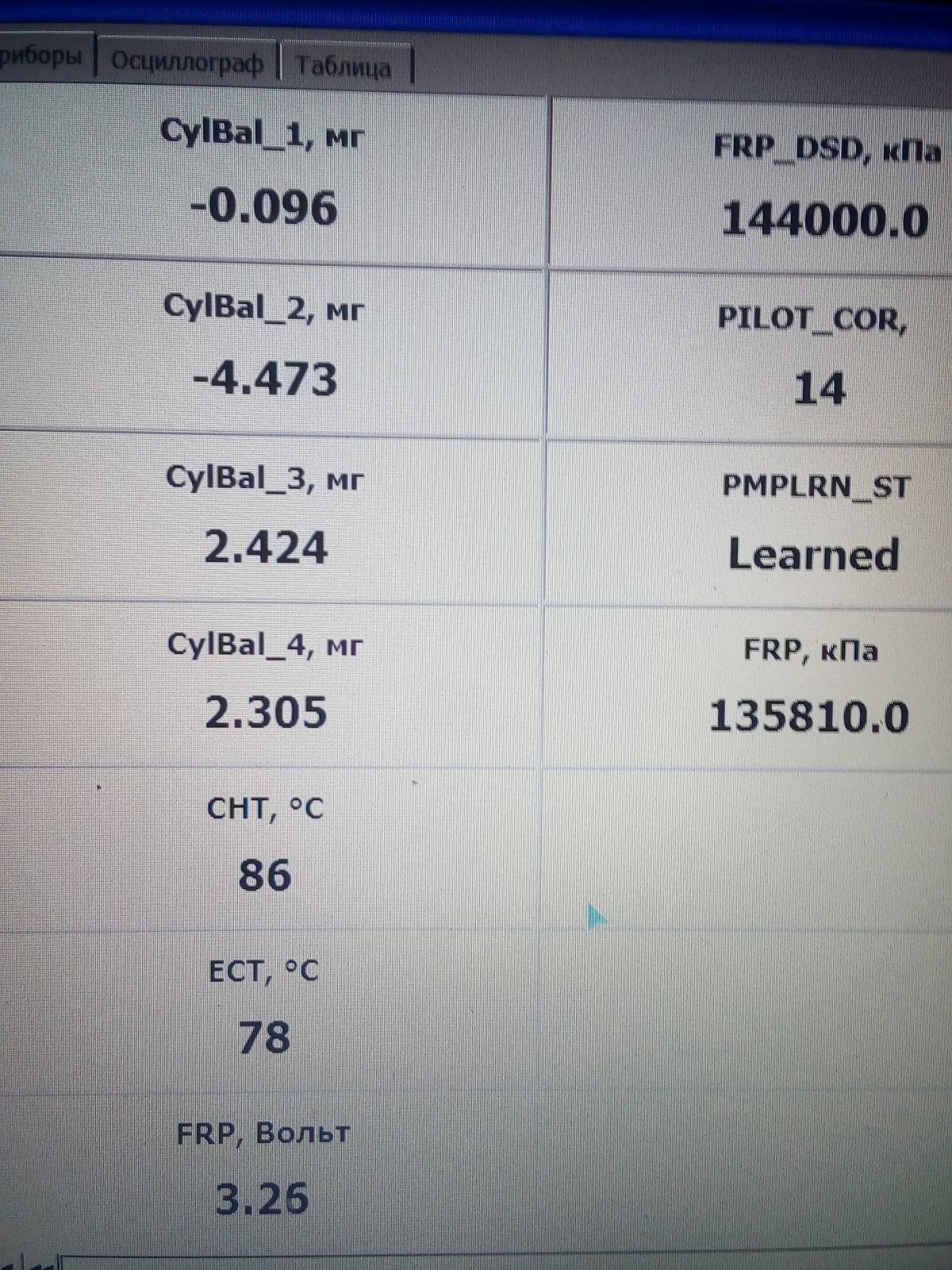

  10. Как обяснить явное изменение в динамике авто после установки более худшей форсы в 1 ц и наоборот? Ну и цитата первоисточник EUROFORD писал(а):Причина: пилотная коректировка топливных форсунок!!! ЧТо это такое? Отвечаю!!! При запуске этой функции на дил.об. компьютер (ПСМ) изучает параметры первой форсунки и определяет степень её загрезнения. По этим данным он выставляет 2,3,4 форсунки на тот же уровень и тестит форсунки в 5-и режимах . Делается это для того чтобы нигде небыло детонации и был минемальный расход и т.д. Делается эта процедура каждые 50 000 км или после каждой прошивки форсунок!!!
  11. Про 1 форсу взято с Микроб ру, ветка по Форд .И проверено на своём исправном авто, но с болансом на 3 форсе 2.5, были поменяны местами только 2 форсы 1и3, после всех процедур баланс пришол в норму, хотя до перемены форс местами ,пилотная не помогала .Если думать что это бред ,почему изменился баланс?
  12. Как тогда определить льющую .По пилотной 2 всегда в минусе и показания больше всех .3 тоже большие показания но лучше второй.При эксплуатации 4 очень часто прыгает за 1.0, все остольные до 1.0, и ведут себя стабильно .
  13. Все эксперементы проводил на своём авто .Когда форса конкретно неисправна только замена на исправную.Всё про что я говорю, не относится к корекции на ХХ, это данные при проведении пилотной.Приведу пример очень часто страдает 3 форса большая корекция на ХХ но авто при этом работает без проблем,так было у меня.Переставил 3 на место 1 провел пилотную, корекции на ХХ пришли в норму .
  14. Хотите чтобы ехала да ставте ,но тогда баланс худшей будет большим.Ну на первой я думаю не прокатит на других может.Я видел такие цифры после перемены форс местами и пока в системе был воздух.Последущая пилотная проходила при меньших показаниях корекции
  15. Авто заводится и едет, грубо работает при наборе оборотов пока холодная в районе 1500- 2000т об.Всё зависит от состояния 1 форсы, обучение идёт по ней, и побоку другие форсы ,главное чтобы было достигнуто заданое давление , на каждой стадии обучения.Скажу больше, если взять форсу с плохой корекцией, поставить в 1ц, сделать пилотную, то корекции прийдут в норму на ХХ будут до 1мг.Есть небольшое но авто потеряет в тяге.У меня пилотная проходила при -8-9мг.
  16. Т.е.- 4мг это слив 2, а + 5мг у 3, это корекция слива 2.
  17. Корекция во время пилотной ,4 стадия ,какую форсу браковать 2 или 3?
