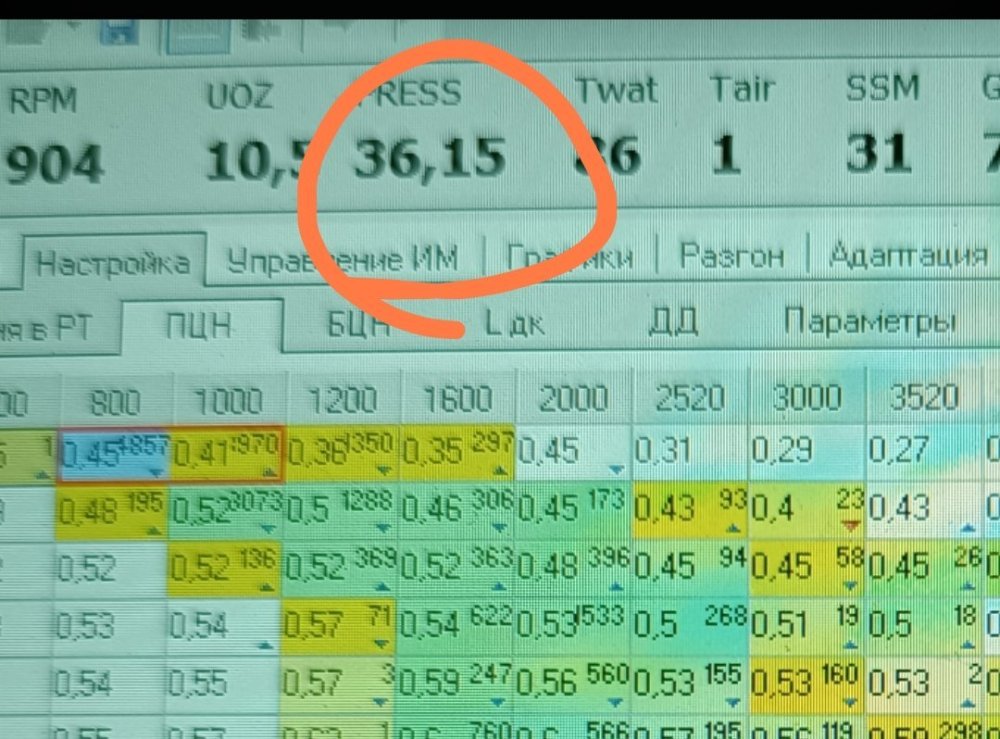

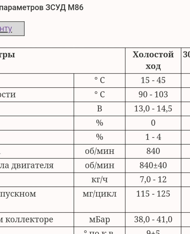

  16. Установлен рессивер от мотора 21127 с ддтв. Эбу м73 с прошивкой j73s и работа по даду. Собственно вопрос - какое разряжение должно быть в рессивере? Ддтв стоит вестовский. Сейчас в показаниях в программе олт 36-37мБар на хх с прогретым двигателем. В мануале о моторе Весты написано, что 38-41мБар. Находил, что пишут норма 32-38мБар. Помогите с вопросом, очень важно. С дад дел не имел....
  17. Всем спасибо! Вопрос снимаю. Помогли удалённо запустить на ддтв. Осталось покататься и собрать адаптацию. Потом помогут с углами. VID_20240929_135431.mp4
