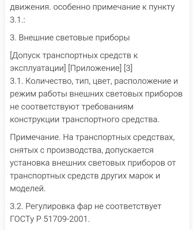

  11. В чем собственно дело и почему возник этот вопрос. Установил пол года назад светодиодные задние стоп сигналы на ВАЗ 21124 ала ауди (фото ниже) хотя больше похожи на чери тиго 8 про. Ездил спокойно, много раз останавливали ДПС и ни у одного не возникла вапроса по этим стопам. И недавно меня остановил ДПСник в районном городе и придрался к этим стопам, сказал смотрются красиво, но не по закону. Сказал на первый раз прощает, но в следующий раз штрафанет. Хотя у нас в Калуге большенство ВАЗ 2110/11/12 ездят со стопами так называемые "клюшки" И их с завода не устанавливали. И в городе где тормазнул ДПСник тоже в основном у всех стоят "клюшки" Вот и полез изучать этот вопрос. В сети наткнулся только на то, что написал в первом посте.
  12. Собственно стало интересно - Установка световых приборов на авто снятых с производства более 10 лет. Изучал инфу именно для задних световых приборов, и пишут, что можно поставить по закону хоть от КамАЗа, лишь бы соответствовали цветам по ГОСТу - красный для габаритов и стоп сигналов, жёлтый или оранжевый для поворотников и белый для заднего хода. Но ни где не пишут какой пункт в ПДД РФ. Есть здесь кто разбирается в этом? Очень интересен тот вопрос. Думаю многим это будет интересно и познавательно.
