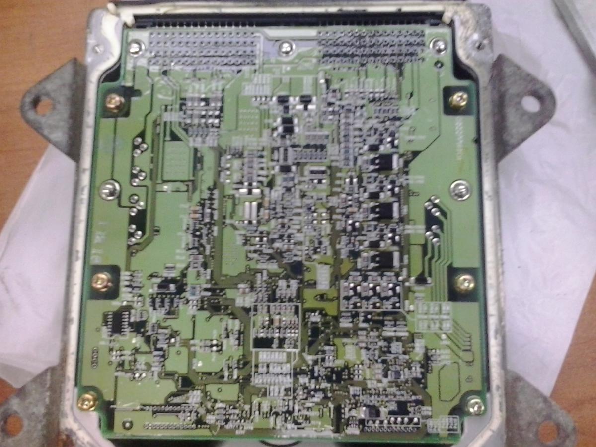

  11. Нужны точки подключения для пиасини. Фото блока во вложении. Не бесплатно, конечно
