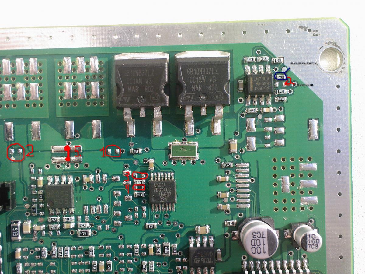

  12. M114151VN293K65.rar Здравствуйте! А нельзя ли и мне тоже так? :) А то ведь adloka сделал, а сообщение с файлом удалено уже.

  14. Так вот и вся странность была в том, что он не видел 2х катушек только по одной причине - нет резюка 0,02К про который все твердят, что не нужный типа и можно перемычку. Выходит, такое не всегда проканывает. Однажды я уже встречал приору, на которой хозяин сам купил и поменял 2 катушки. Эти катушки ей не понравились, всё время горел чек и были ошибки по обрыву первичной обмотки. Но машина нормально работала. Замена катушек на бошевские - избавила от этого.
  15. Добрый день! С этими ошибками наконец то покончено! Я вместо перемычки не стал выпаивать из другого ЭБУ варистор и пересаживать в этот, а зашунтировал с площадки родного варистора на ту, куда перемычку делал. Получилось, что все 4 катушки управляющий "-" берут через 1 варистор чёрный. Я такую схему подключения позаимствовал у изготовителей некоторых Я7.2 только они там через зелёный резюк который 0.02Ом делали. Кондёр 1,7нФ так и остался стоять. Выходит, что некоторые М73 диагностируют обрыв первичной обмотки, и им для этого необходимо сопротивление в первичной цепи катушки.

  17. Если бы у меня был 16кл. М73 я бы тоже разобрался. Только горелых мне не дарили жадные клиенты,а на разборках не нашёл я такой. Я 7.2 8кл. в 16кл. переделал - гуд, а с М73 гемор какой то. Вот сейчас на диагностике была у меня 2112 16 кл. подкинул горемычный ЭБУ - опять эти ошибки, что 2х катушек нет и через пол минуты начинаются пропуски по 3му и 4у цилиндрам. Наверно защита ката включается. Теперь хочу убрать тот единственный чёрный варистор и свою перемычку, поставить вместо них как в остальных ЭБУ 2а зелёных сопротивления по 0.02Ом Там получилось как на схеме или ещё и другие детали переносили, не указанные на схеме (схема выше в #13)? А то может я вообще не там рою...
  18. Я 16кл. сх. нарыл то же, посмотрел, там эти кондёры по 1нФ. А на моём 8кл. М73 плата упрощена, дорожки как бы перерезаны (не доведены) и кондёр 1 стоит на 2.2нФ вместо С204 и С205 которые по 1нФ. Попробовал пока кондёр который требуется на схеме по переделке поставить 1,7нФ (2.2 не нашёл). Как подкину на авто этот ЭБУ, посмотрю, если не прокатит, то поставлю оба кондёра 1нФ. Ещё мне рекомендовали варистор поставить (0,02Ом) вместо перемычки, но пока не стал (потому что всё равно сх. разведена не так как у 16кл. в смысле с такой схемой как у меня- обрезанной он не может засечь, что там варистор или перемычка)

  20. Сделал я всё короч по схеме (#13) Машина заводится, идеально работает 15 сек. При этом две не стираемые ошибки. P0354 и P0352. По истечению примерно 15 сек. ЭБУ отключает пару форсунок и добавляет ошибки по пропускам воспламенения (которых на самом деле нет). Кондёр я взял со старой материнки, подобрав его по размеру и оттенку серого - может из-за него?

  24. А как на этой схеме перенести резюк если? И что за номинал там у кондёра?
