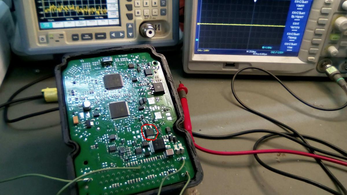

  13. Renault kangoo 2006, 1.4, МТ, ECU CAN, EMS3132. Помогите с ИММО. Уже вязал ключи 2 раза клиенту через 2 месяца все по новой ИММО не видит ключи. Проводку проверил все ОК! Слил фулл блока CRC иногда разная. В чем проблема может кто сталкивался? Прошу помощи не за бесплатно.
  14. ЭДС на саленойде это обычный резонанс любой индуктивности, пропустите через катушку 1,5 вольта и измерьте напряжение обратного импульса синуса. Оно зависит от скорости импульса и тока. У меня другие блоки в ремонте! Попадется такой же тему продолжу. Работы много.
  15. было всякое, защитные стабилитроны вылетали и могли быть не в КЗ а в обрыве. Причина поломки блока может быть как статика так и электронный компонен, подведу итог, точная причина поломки остаётся неизвестной. После того как срисовал схему полевик в связи с блок не участвует. Тему можно закрыть!
  16. ВВ скорее всего прилетело с катушки, катушка ведь является колебательным контуром и в основном шунтируется диодом. Обратное напряжение может составить несколько тысяч вольт.ЭДС. предложение такое.
  17. Да не зависит, данный полевик отвечает за питание катушек. Взаимосвязь отрицать нельзя что некоторые компоненты могли послужить неисправностью в том числе и полевой транзистор. Так как схемы не было, выше я писал о транзисторе.
  18. Я их не сохранял, ошибка висела нет связи с абс. Поэтому и подключил блок на столе после чего делал. Блок на связь не выходил.
  19. Авто уже приехало после чьих то рук))))) да я и имею ввиду процессор мультичип. Там довольно мощная структура.
  20. Я же писал на стабе 2 вольта как он на связь выйдет? Выше писал в начале.
  21. Полевик питает по плюсу катушки,катушки управляются по минусу с процессора, ВВ импульс возможно выбил затвор, ток маленький идёт через полевик, сам полевик запитан от стаба, полевик был пробит, стаб подсевший. Я нашел из за чего! Все здесь описывать не буду. Короче авто сделал. Я так думаю что ВВ с катушки прилетело так как диод был ещё в обрыве. Схемы нет поэтому если есть поделится буду признателен, половину схемы срисовал с платы
  22. Блок на столе запустил, кан заработал, в моем случае виной был NP55N055 управляющий полевик, на стоке было 2 вольта в место 12). Обвел красным кругом. На столе катушки ожили. Диагностика ОК! Вечером поставлю на авто посмотрим что будет.
  23. Спасибо! Буду пробовать делать.
  24. Софт ЭБУ ни кто не трогал, продолжаю дальше с отчетом может кому поможет, снял эбу абс, в колодке поставил транзит по кану авто завел отдал. Распилил блок, кан живой, процессор RX доходит, начинаю пляску. Завтра выложу фото и проведенные измерения АБС постараюсь слить софт. Если кто то сталкивался прошу помощи в опорных. Спасибо.
