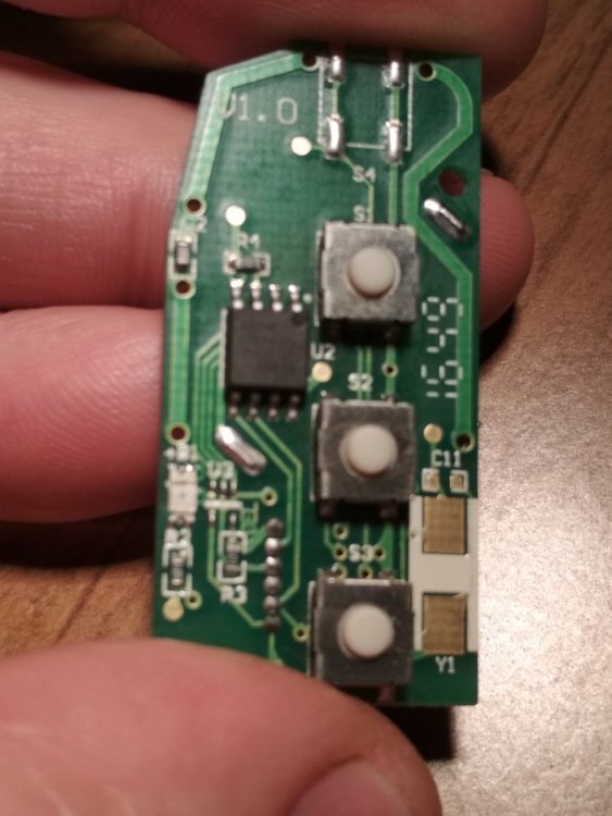

  21. Так же как в эмулях. Кварца нет, а он работает.
  22. Кварц в нижнем левом углу. Следов ремонта на плате не обнаружено. Единственное по моему на плате не было надписи мвгнетти марелли.
  23. Тему можно закрывать. Клиент пропал. Походу поехал ставить сигналку. Ему по сути нужно что бы работал ЦЗ с кнопок.
  24. К сожалению плату не сфотографировал. На фото из нета точно такая же плата, только у клиентской отсутствует кварц и катушка.
