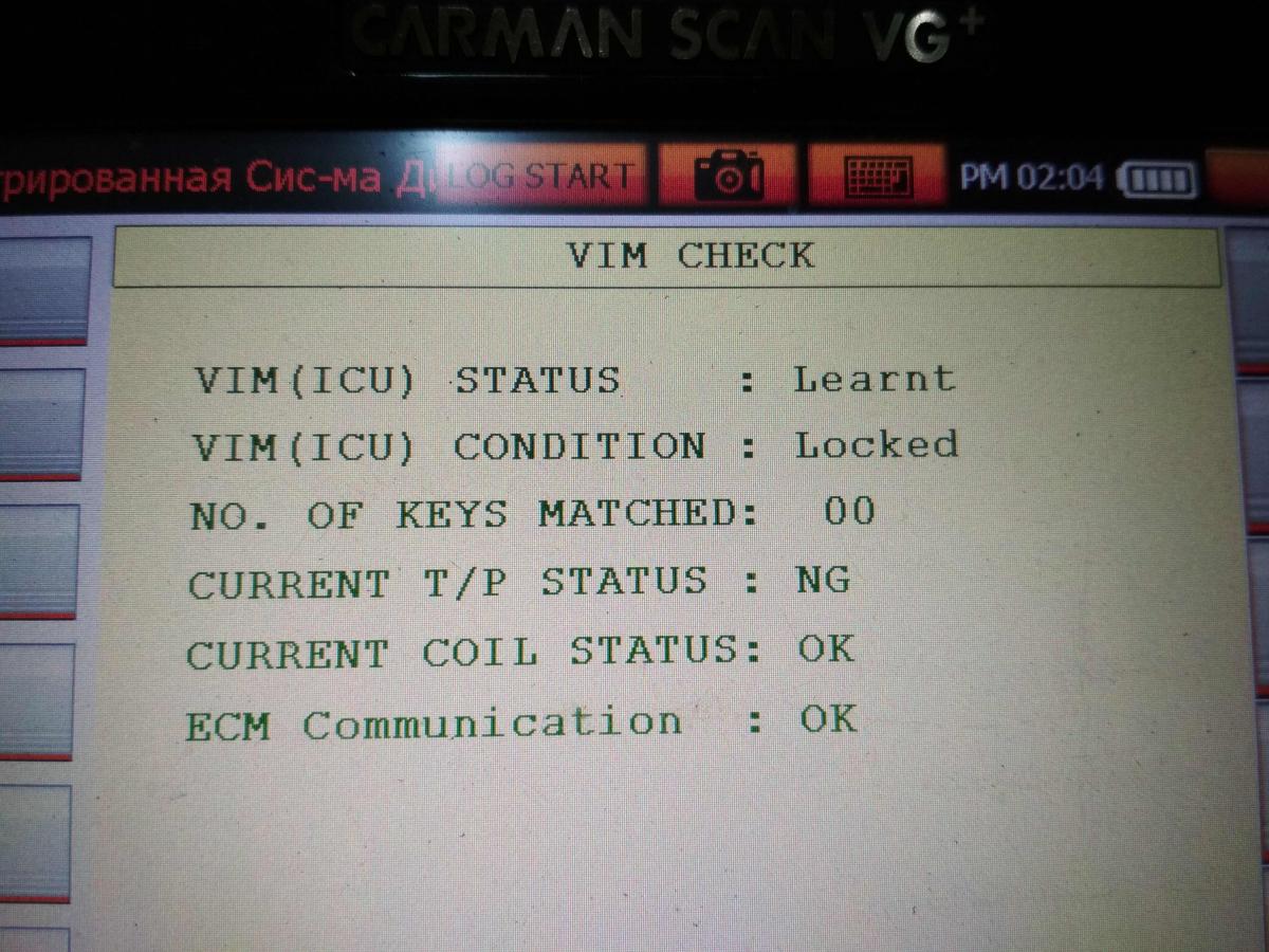

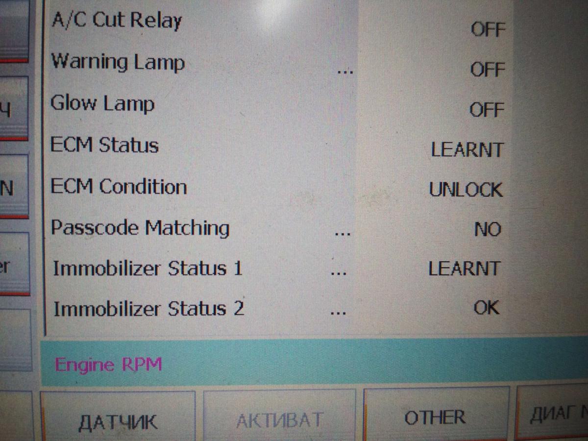

  1. Это скрин с оригинального дампа до того как я положил в него ключ. У меня тоже показывает что ключей 0. Дамп New key 1 c добавленным старым ключом. Ниже дамп из рабочей пары и добавленным ключом из СН5. Завтра попробую записать 4D. По идеи если пара рабочая, то положив ключ в дамп должна завестись? Ещё смущает, что лампа СЕ при включении зажигания не горит. 93c46immo.bin 93c46 immo new 3 key.bin
  2. Alexxandr опубликовал тема в Иммобилайзеры

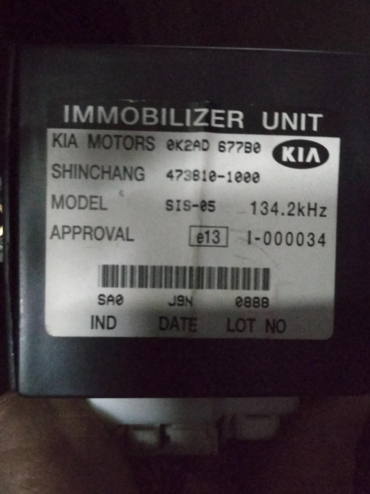

    Всем привет. Коллега на работе купил брату сиё чудо. Машина изначально утопленник. Стоит новый моторник. До меня ей уже кто то занимался, но безрезультатно. Я дамп еепром из иммошника открыл в VVDI2. Прога показала, что ключей 0 но показала пин, который соответствует пяти последним цифрам вина. Положил родной ключ в дамп и залил всё обратно. Статус транспондера в лайфдате иммо не поменялся. Пробовал прописать ключ Карман Сканом. Пин принимает, и подаёт сигнал, затем предлагает вставить ключ, включить зажигание на 2 сек и вынуть ключ. На этом этапе сканер виснет. Нашёл в нете пару, иммо и моторный. В дампе иммо показывает два ключа. Сгенерил из СН5 4D60. Положил его в дамп третьим ключом. При первом включении зажигания статус транспондера поменялся на ОК. Обрадовался, но не тут то было. При следующем включении статус NG. Подскажите правильную процедуру привязки ключа или может у кого есть проверенное решение по этому авто. Shingchang 473810-1000 immo 93c46 ori.bin New key 1 93c46 .bin m951g oki 93c56 16bit ECM ori.bin
