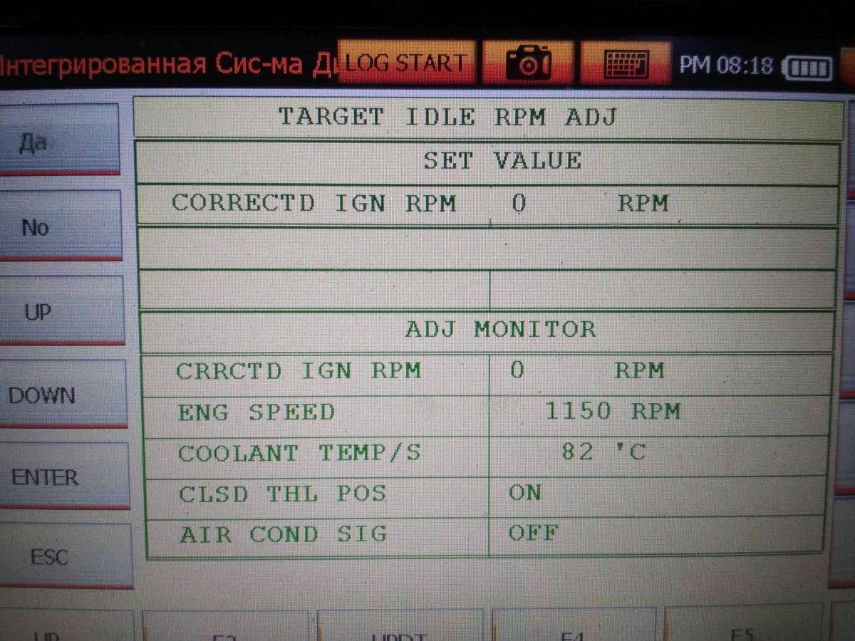

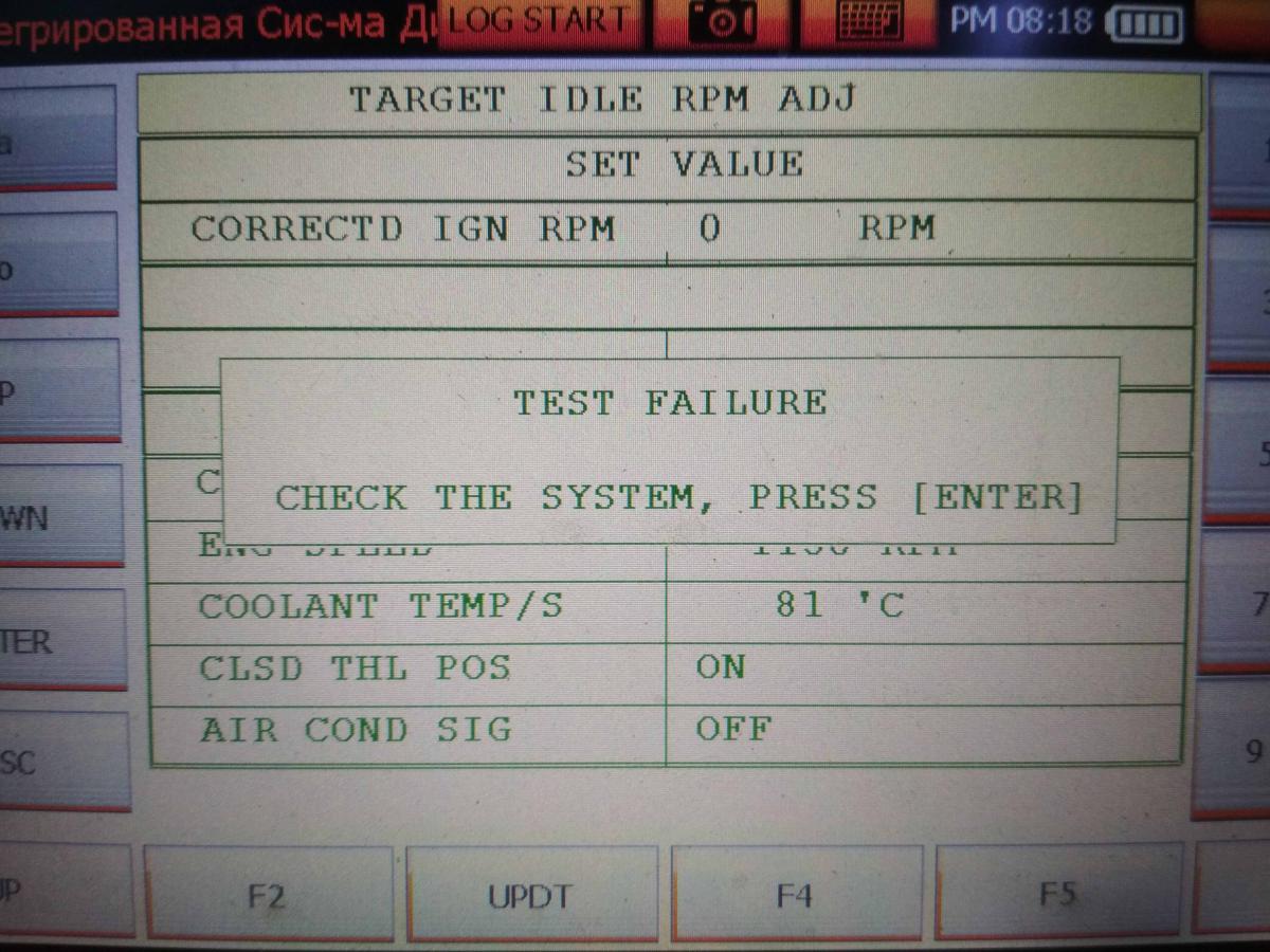

  1. Пробовал обучать кармансканом, тоже выкидывает с ошибкой. Все условия соблюдены: КПП- паркинг, температура двигателя 70-90, кондей выключен, свет в положении габариты. Что за параметр в меню " CORRECTD IGN RPM"?
  2. Попробовал ктской. Тоже самое. Рвёт связь. После нескольких попыток появилась ошибка P0605 Блок управления ошибка памяти.
  3. Пробовал отключать две форсунки. Обороты падают до 1300. После запуска процедуры обучения с лаунча, появляется окно (ждите около 5 минут) и дальше он виснет.

  5. Всем привет. Приехал Ниссан с высокими оборотами ХХ (около 2000). Клиент сам помыл заслонку, после этого всё и началось. Пробовал делать адаптацию дросселя Bosch KTS и педальным способом. Адаптация не проходит. Бош пишет, что процедура выполняется, а за тем рвёт связь. Педальным способом в процедуру входит, но обороты не снижает. На сколько я понял, нужно править еепром. Кто может с этим помочь?

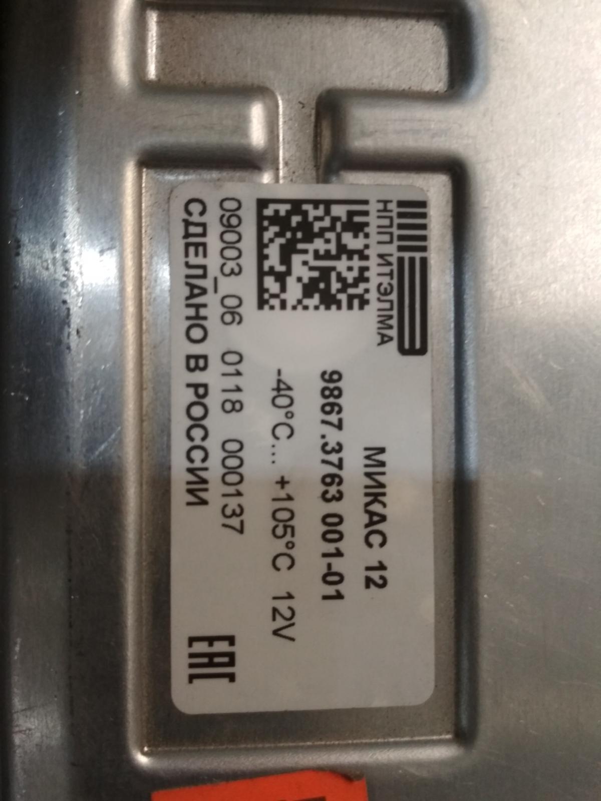

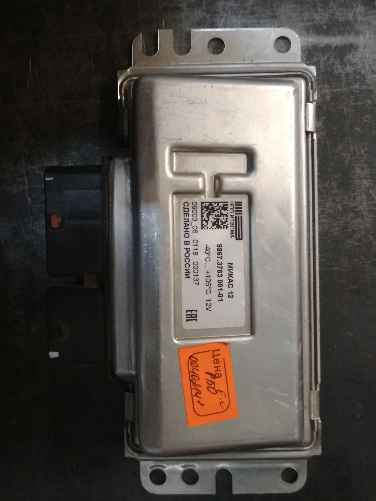

  6. Продаю ЭБУ Микас 12. Блок абсолютно новый, не вскрывался. Стоимость с пересылом 7000.

  9. Столкнулся с интересной ситуацией. Прописываю кнопки в Тойота Авенсис 2006 года. Готовлю как Авенсис европа. Авто входит в режим программирования радио, ключ принимает, но ключ не работает. Пробовал готовить через другие модели, но там сразу щёлкает два раза замками и ключ не принимает. Пробовал писать через полное удаление. Старый удаляет, новый не работает. Старый прописывается без проблем. Ни кто не сталкивался с такой ситуацией? До этого писал на такие же Авенсисы без проблем.

  17. На каком этапе прерывалась процедура обучения?
