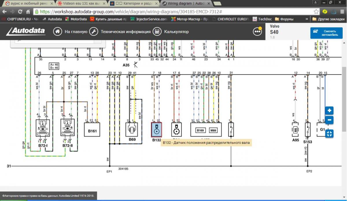

  4. Вот кусок схемы и пиндата. Может чем поможет.

  13. Там судя по схеме, датчик индукционный. Ему питание не нужно. О и так должен выдавать сигнал. Проверяйте датчик. Что такое 450 ком? Сопротивление исправного датчика должно быть в пределах 700- 1500 ом.
  14. Так наверно ошибка была бы по обрыву ДПКВ. Сигнал с датчика осцилографом на разъёме ЭБУ смотрели?
