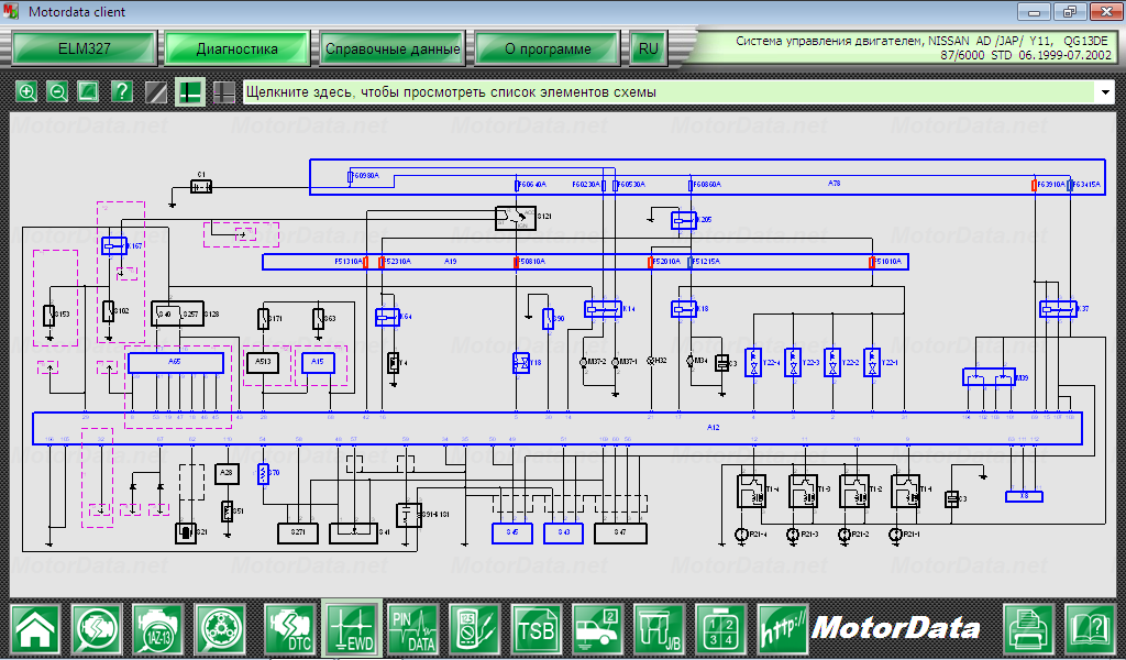

Nissan primera p11 144 1999 год рестайлинг не горит чек
Ага, p11 нет там Тогда пардон,хотел помочь а чисто интуитивно по питанию пробежаться?

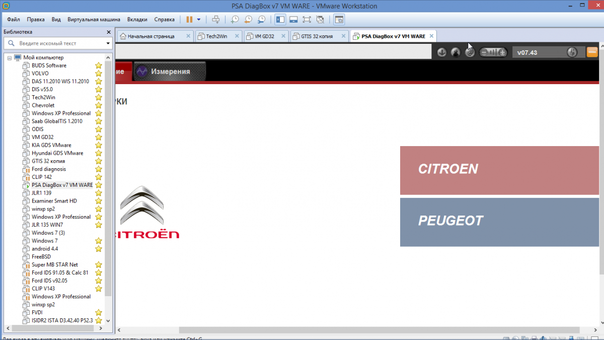

PSA DiagBox V7
А для чего вам это нужно? Если на другом железе готовую виртуалку запускаете тогда coped
PSA DiagBox V7
сам так же как на железо, XP англ на которой галета 53 нормально ставилась
PSA DiagBox V7
Вроде без разници,не помню И так 4 штуки,хотя не помешали бы
PSA DiagBox V7
PSA DiagBox V7
Нормално на виртуалке ставится и работает,только с XP. С WIN7 тоже не регистрировалась
