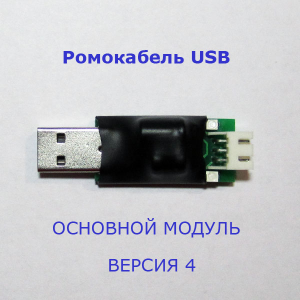

  2. Ему вообще не нужно питание,он его сам вырабатывает от ЮСБИ=13.5вольт примерно на выходе.Даже при диагностики машины только массу и К-линию ципляешь и всё.А при прошивке все три подключаешь и не надо никакого отдельного питания.
  3. Ромокабель - адаптер,которому не нужно питание,он его сам вырабатывает от ЮСБИ.Я через него все ЭБУ практически прошиваю.

  5. Я вообще шил через ромокабель,пробывал и на ФТДИ-всё читает и пишет.Но лучше всего работает через ромокабель и пишет на самой высокой скорости.Время записи примерно 3 минуты. Мастеркитовский тоже работает!

  16. Испытывал сегодня новый бесплатный программатор на М74! Всё работает как часы) Писал примерно 3 минуты через ромокабель на скорости 115200.Так что есть теперь альтернатива и БЕСПЛАТНО winfe.zip
