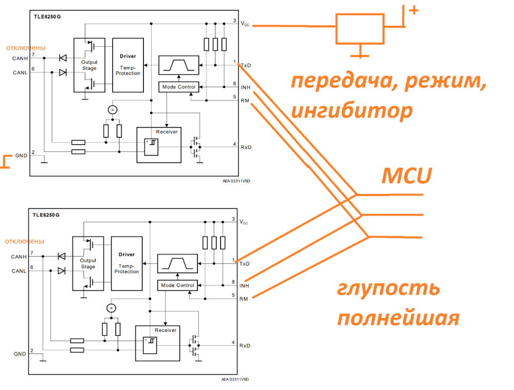

  19. механизмы на уровне Data Frame (фрейм сообщения) механизмы на уровне битов Cyclic-Redundancy-Check: на основе передаваемого по шине данных CAN сообщения модуль-передатчик рассчитывает контрольные биты, которые передаются вместе с пакетом данных в поле "CRC Field". Модуль-приёмник заново вычисляет эти контрольные биты на основе принятого по шине данных CAN сообщения и сравнивает их с контрольными битами, полученными вместе с этим сообщением. Модуль Reciever, похоже, не даст им работать в паре. А если все CAN-L и CAN-H висят в воздухе (откусаны в жгуте) ? В этом случае Reciever молчит или что-то выдает на Rx проца? А если у одной микросхемы они висят в воздухе, а у другой - включены в шину?
  20. Вопрос: как по схеме из Datasheet проц узнает о переходе в аварийный Однопроводный режим? Только через Rx? Не совсем это понимаю.
  21. У меня задача скромнее: определить, что микросхема CAN неисправна. Я вижу четкую медленную посылку инициализации на CAN-H. Была мысль подпаяться к контрольным пятакам. И, например, оставить макетную плату на будущее. чтоб быстро тестировать. Т.е. от ноги проца Tx пойдет разветвление сразу на два трансивера. Глупость, конечно, не буду так делать. Но вообще именно так и хотелось бы их проверять. (VCC, масса, режим, ингибитор, Tx общий для двух). Собрать на макетке стаб с трансивером. Помимо массы и +12В останется три: игнибитор, режим и передача. Три проводка - к плате. Получается, самое простое - это выпаять микросхему. Учитывая. что 8 нога тоже задействована для переключения режима (режимов у нее как минимум три). Получается минимально количество необходимых и достаточных задействованных выводов больше пяти. Самое простое - для меня совсем непростое. Попрошу, чтоб её мне отпаяли и запаяли новую.

    Доброго всем дня! Инициализация CAN происходит после загрузки проца по импусу Tx с проца? Обязательно ли наличие уровней на обоих выходах CAN-L и CAN-H? Возможен ли режим без помехоподавления только CAN-H или это противоречит логике? Нет импульса CAN-L, а CAN-H есть, и именно на Renault 2003 года. Первая посылка CAN всегда стандартная? Блоки ищут адресацию? Ограничит ли ЭБУ режим в однопроводном режиме? Как проц получает инфу об однопроводном режиме? Вместе с посылкойи Rx в однопроводном аварийном режиме подмешивается байт самодиагностики трансивера? Можно ли навесным монтажём повесить проверочный CAN трансивер, не выпаивая основной? Два трансивера на Rx Tx проца и вывести провода через отверстия корпуса. Первый трансивер не помешает второму? (только для проверки)
