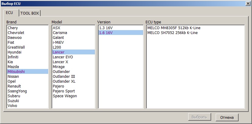

  20. Лансер 9 1.6 АТ - 512 кБ... Не смог прочитать. Пару раз про загрузку бутлодера на писал, написал Старт чтения и висит ничего не происходит. Синяя полоска после загрузки бутлодера так и остается полной. Пару машин таких пробовал - одинаково. Штатный опенпортовский ЭкуФлеш читает/пишет. С Лансерами 9 1.6 МТ -256 кБ - все ОК.
