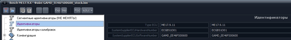

  2. Вот. Блок приносили "в руках". Читаю всегда. Читал комбиком. В СМС-формате. 110630 TFE6I43 Gets.rar Нельзя. И евронормы и комплектация и ИММО разное.

  8. ЗЫ Просто Е2. И чуть ХХ поднял с 660 до 720. Не хватает там ХХ.. Остальное все в стоке. Записывать ПОЛНОСТЬЮ, а не "только калибровки".
  9. Из бесплатного - ничем.
  10. Ключевое слово тут НЕ ВИДИТ ИДЕНТЫ! Может БК какой установлен? Надо выловить ту Элантру или другую коляску на 7.9.8 и прочитать иденты там.... ЗЫ У меня оригинальный ОпенБокс. Работает как АК-47 - четко и без сбоев.
  11. Бош17.9.11(12) там. А вот прошивка на 90% с европейскими евронормами и у нас не рапространенная. Читать полюбому. Отлом? Если Опен не смог прочитать иденты (а протокол чтения идентификаторам у множества блоков идентичен) то что-то неправильно сделали (если реально делали Элку HD на 7.9.8)

  17. Вычитывайте стоковую. Это редкая коляска. Даже заводская вряд ли найдется.
  18. Мультифлешер скорость к-линии 1,2,3 попробуйте. С Бутом работает Чиплодырь.
  19. Выкладывайте считанное. По наклейке на блоке не раельно сказать что внутри сток или уже не сток. У 7.9.8 КАН-шина. Паспорт читается по ней. К-линия только для чтения... ито в БСЛ.
  20. Держи GRBRB46CQSx-A000.rar В архиве искомая "четверка" и следующая за ней "пятерка" котрая заводом по ТСБ рекомендована к замене. В принципе "монопенисуальны" )))) Завод "боролся" с плавающими ХХ и детонашкой в районе 2-3 т.об. Не понятно как и непонятно где )))) В Провал ХХ как был так и остался. Честно говоря не врубился, что нужно? Это же Элка на палке? Иденты и калибровок и ПО правильные. Ткни пальцем
