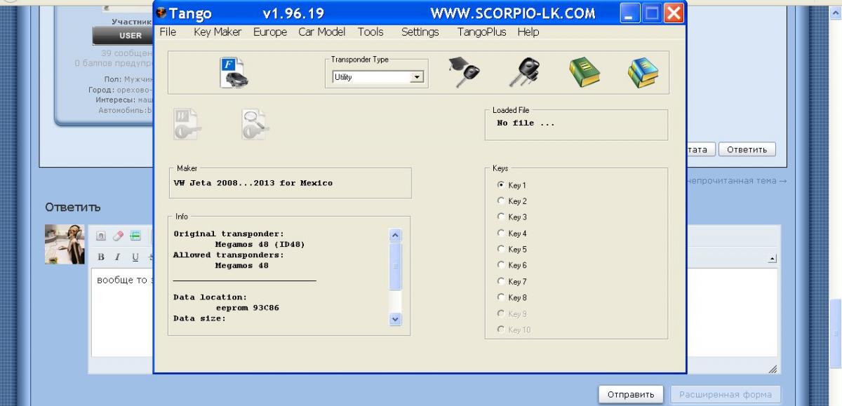

  16. Allowed transponder это в переводе трансподер НА который можно прописать.... добавить типа , дополнительно в переводе но то что вы на него запишите будет TEMIC 11 в итоге а чтоб ваще понятно на Т5 можно не только записать как TEMIC 11 ....
  17. вообще то этот макер идет уже давно в танго бесплатно ....
  18. TEMIC 11
