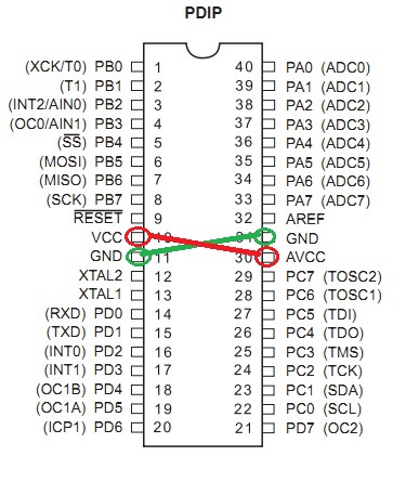

  3. Можете смело менять, они практически одинаковы, разница лишь в допусках по питанию. Хотя если посмотреть рапиновку МК, то вряд-ли вы ее уложили - там пины по питанию расположены по диагонали:

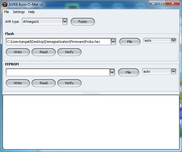

  5. Проверьте на целостность шлейф и распиновку, так-то с виду "свистулька" вроде адекватная. И еще, путь к файлу прошивки не должен содержать кириллицы - примерно так:

  8. Во первых положите папку с Burn-O-Mat в корень диска "C" - C:\AVR Burn-O-Mat , пропишите по новой пути ( кириллица не допустима ) - должно получится вот так: И на будущее, старайтесь не использовать кириллицу при работе с МК.

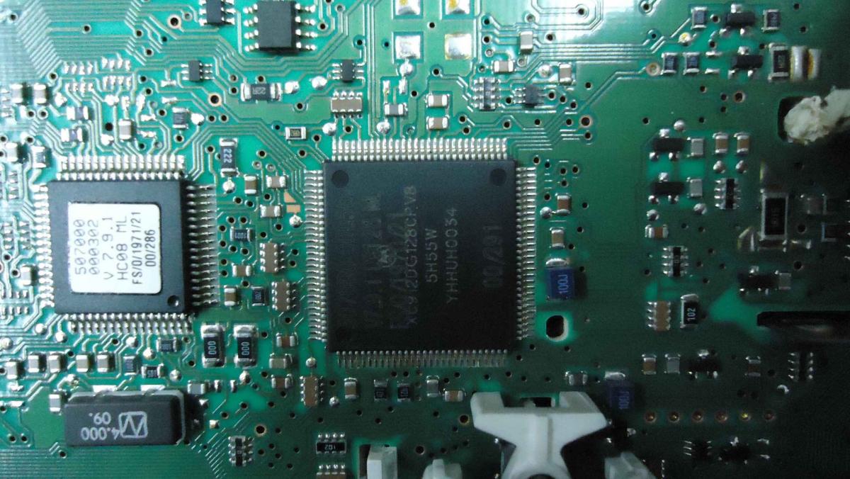

  18. Авто после просадки аккумулятора. В PCM ( Bosch EDC16C34-2 ) ошибка P1621 - Immobilizer code words do not match, в приборной панели B2139 - Data mismatch (received data does not match was expected). Лампа иммо горит постоянно. При попытке синхронизации с помощью скандока вылетает " Сбой функции ". Проверил CAN шину от приборки до PCM - все в норме. Так же попробовал стереть и по новой прописать ключи - процедура прошла успешно, в статусе видит оба ключа. Смутило то что при выводе out кода в третьей строке ( выделил ) всегда шесть нолей. Это нормально ? Считал 95160 в PCM: 95160_orig.rar В приборке MC9S12H256VFV, маска 1K78X. Есть в наличии XProg, но там такой проц не заявлен, так что прочитать к сожалению не чем. p.s еще в голове крутиться такая мысль - авто изначально был с коробкой автомат, на него установили механику и соответственно я поменял ПО в PCM ( сток 5M51-12A650-TB, залил 5M51-12A650-LC ), это было около года назад. Не могло это привести к тому что не проходит синхронизация ? Может попробовать вернуть назад старую прошивку ?

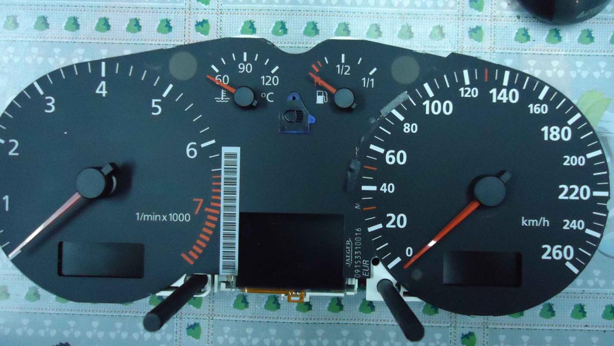

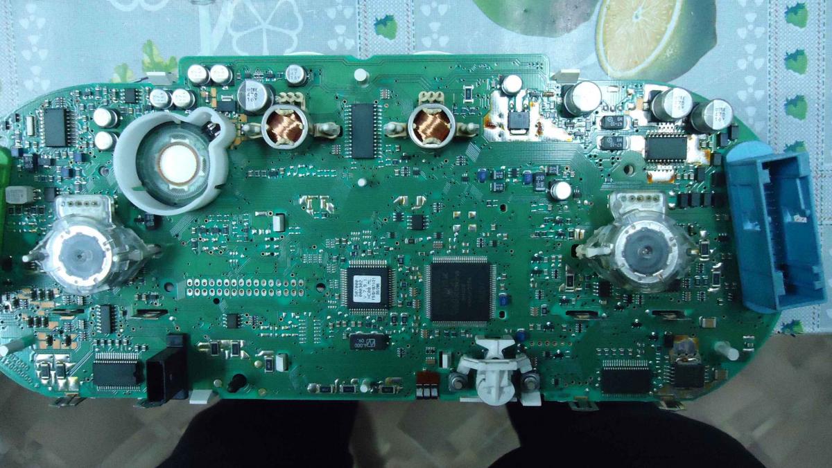

  21. Приборка живет своей жизнью, к тому-же дохлый моторчик тахометра, накладка склеена из двух половинок, в общем полный обморок. Так как ни процессора, ни моторчика у меня нет могу выслать в ремонт.
