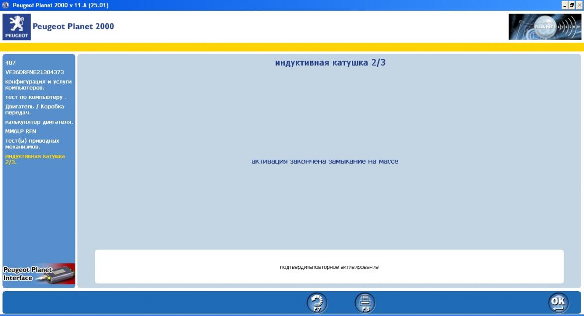

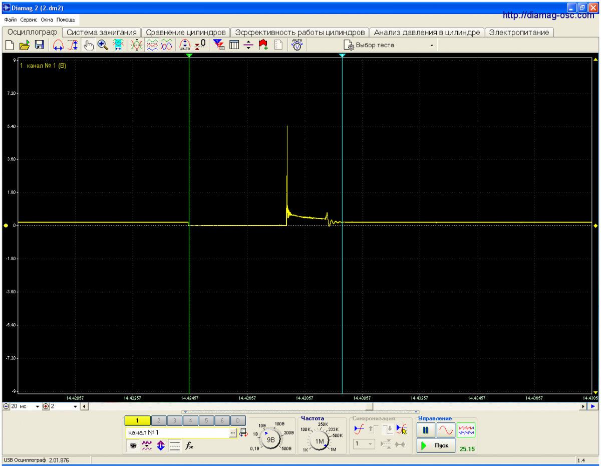

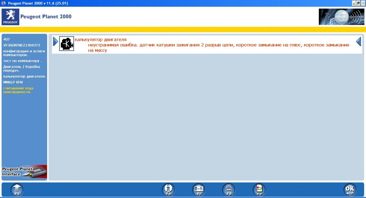

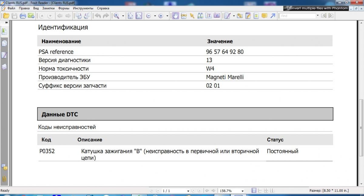

На данном авто катались с дохлым модулем зажигания ( пропуски по 3 цилиндру ). Доездились до того, что авто вообще помер. После установки нового модуля агрегат запускается на 3-5 секунд и глонет. Ошибки по блоку управления двигателем: PP-2000 Скандок В остальных блоках чисто ( не считая дохлых ламп ). В тесте исполнительных механизмов ( искра присутствует на всех цилиндрах ) картина следующая: 1/4 цилиндры: 2/3 цилиндры: Пробовал перекинуть провода на катушке зажигания, то есть с 1/4 на 2/3 и загнал в тест исполнителей - картина не меняется. Проверил проводку от ЭБУ до катушки зажигания на кз, обрыв и под нагрузкой порядка 5 ампер - косяков не выявленно. Снял осциллограммы с катушки ( 1/4 цил. и 2/3 цил.): Так-же придраться не к чему. Вот сейчас в раздумьях куда дальше рыть. Может кто сталкивался с данной неисправностью ?

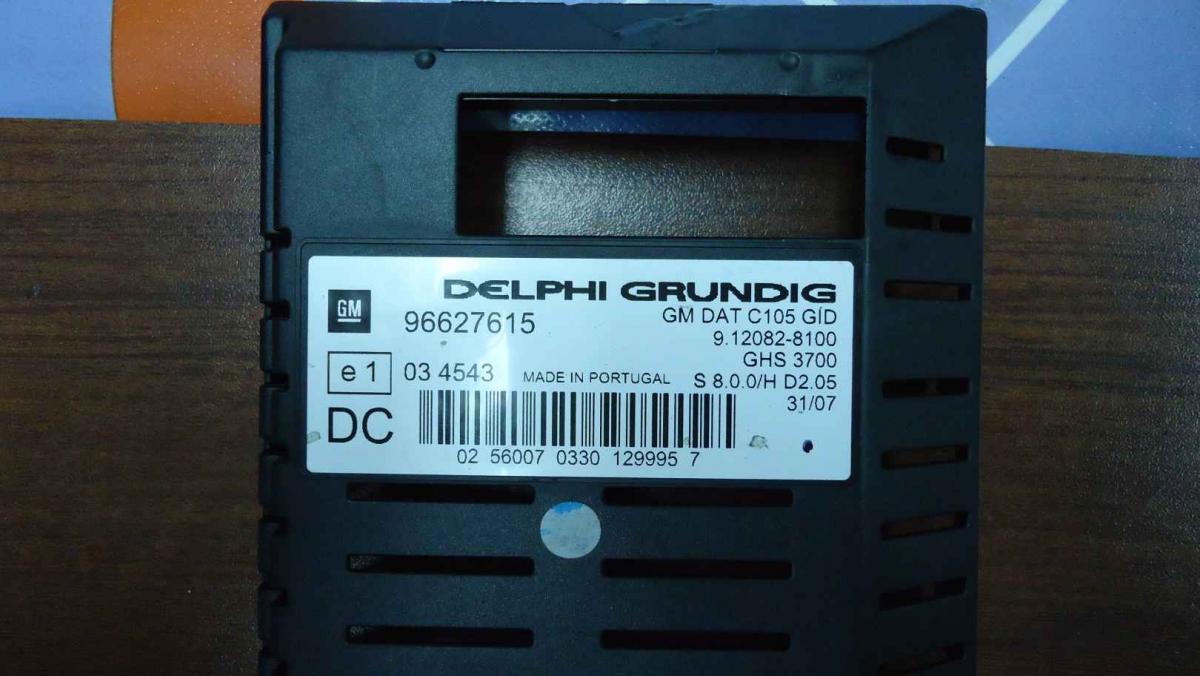

Спасибо за помощь, авто уже отдал. Осталось пара косяков - на новой приборке нет индикации ручника и постоянно горит ESP хотя ошибок в системе нет. p.s дампы которые выкладывал выше все с родного авто, кроме дисплея Delphi Grundig C105 GID.

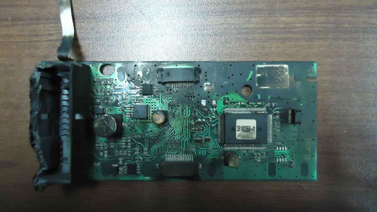

Авто после пожара, пострадали дисплей и приборная доска. Дисплей пострадал больше всех, что осталось видно на фото: Считал 93c56, файл прилагаю. GID_93C56x8bit.rar Огромная просьба помочь с carpass. p.s на всякий случай дампы магнитолы, приборной панели и иммо прилагаю. Carradio_24c32.rar Dashboard_93c86Ax16bit.rar Immobox_95040.rar На замену принесли Delphi Grundig C105 GID. 25080.rar На борту 25080, carpass 8xx5 , если не ошибаюсь ?
