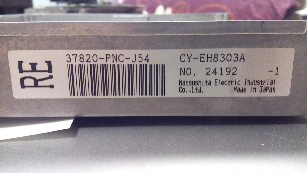

  11. Прошу помощи в калибровке на Е2, не бесплатно Honda StepWGN 2005 Matsushita, 2.0л.,АТ, SH7055 Stepwagon_37820-PNC-J54_SH7055_new_stock.rar
  12. Спасибо, все проверю после 2го, сток не нашел, но удалось найти моторник за 1450, завтра заберу

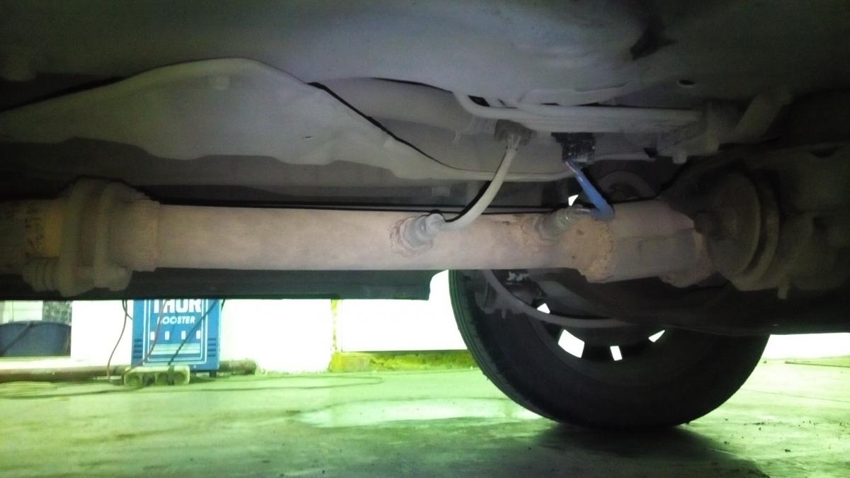

  13. Приехала Honda К20А,2.0L_AT,кузов RF5, правый руль, с жалобой на расход в 30 литров , неустойчивый холостой ход и вялость при разгоне, по диагнозе ошибок нет, корректировка по топливу - богатая смесь, заглянув под машину увидел ЭТО, потому как ошибок нет, видимо прошита на Е2, но похоже не корректно поправлена прошивка, поэтому разыскивается сток, выложил то , что прочитал Stepwagon_37820-PNC-J54_SH7055_stock.rar

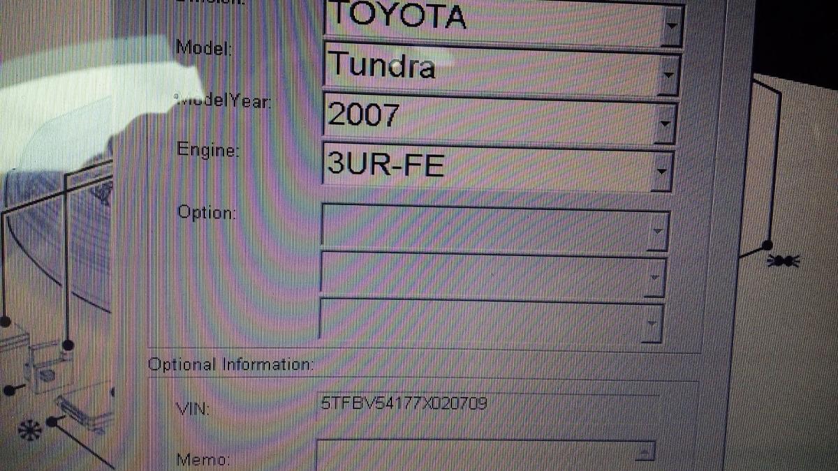

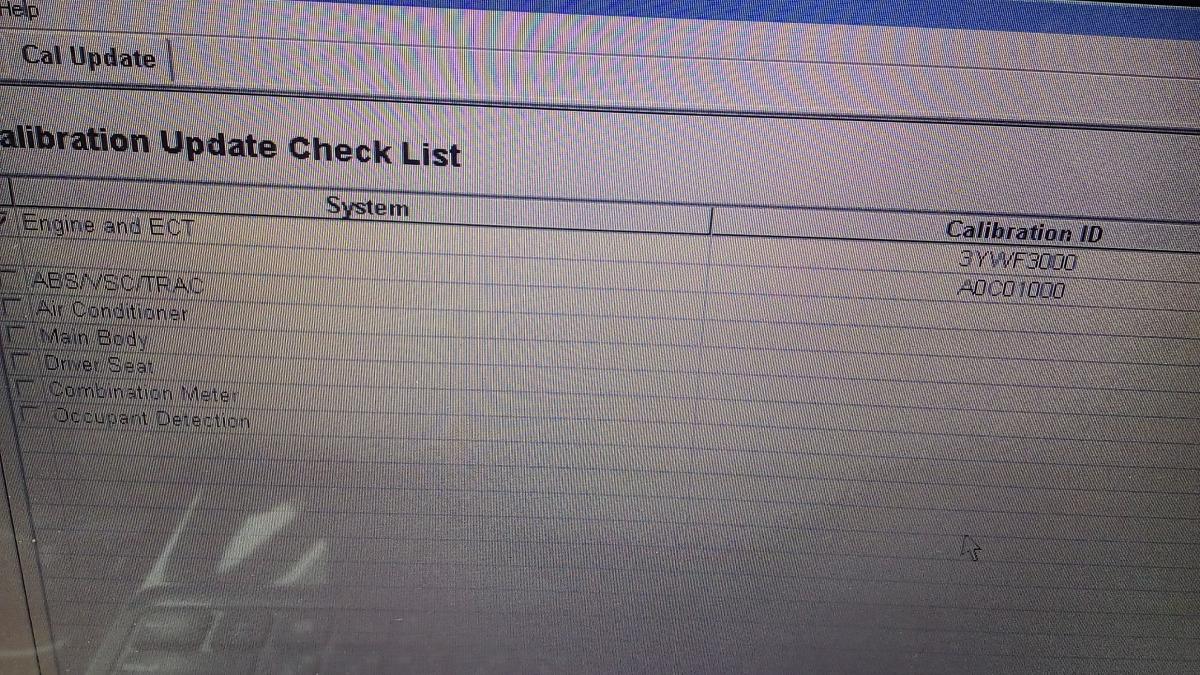

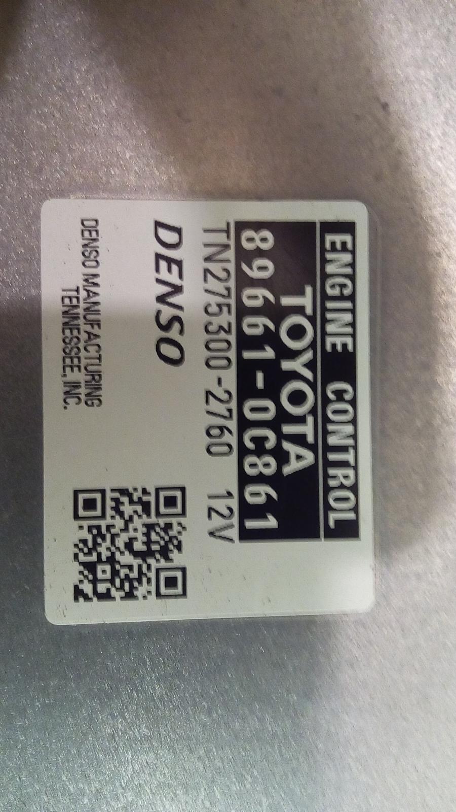

  14. Разыскивается сток на Tundra 5.7L Denso 2007 AT 4WD

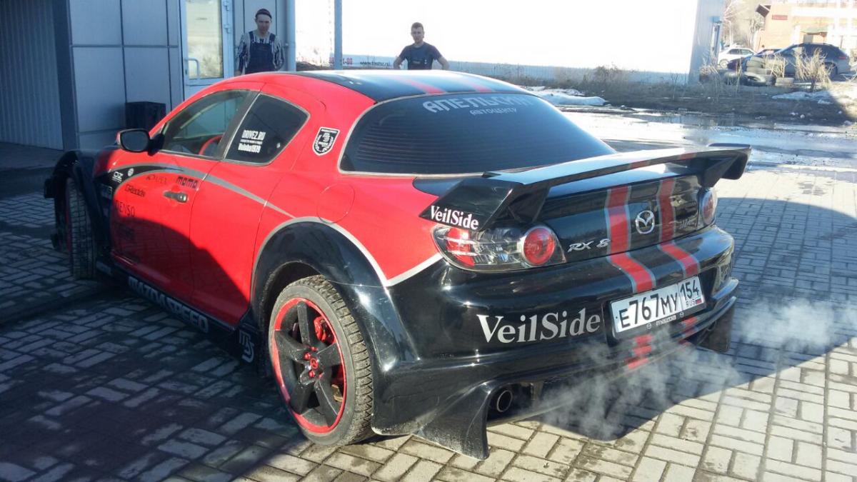

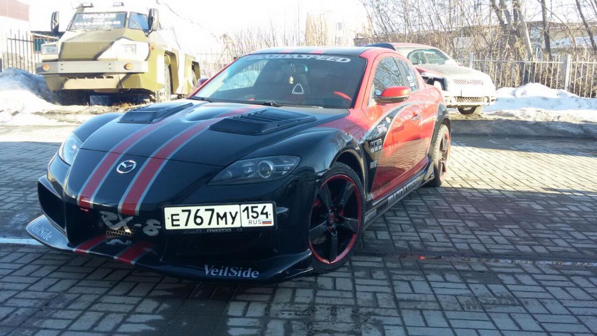

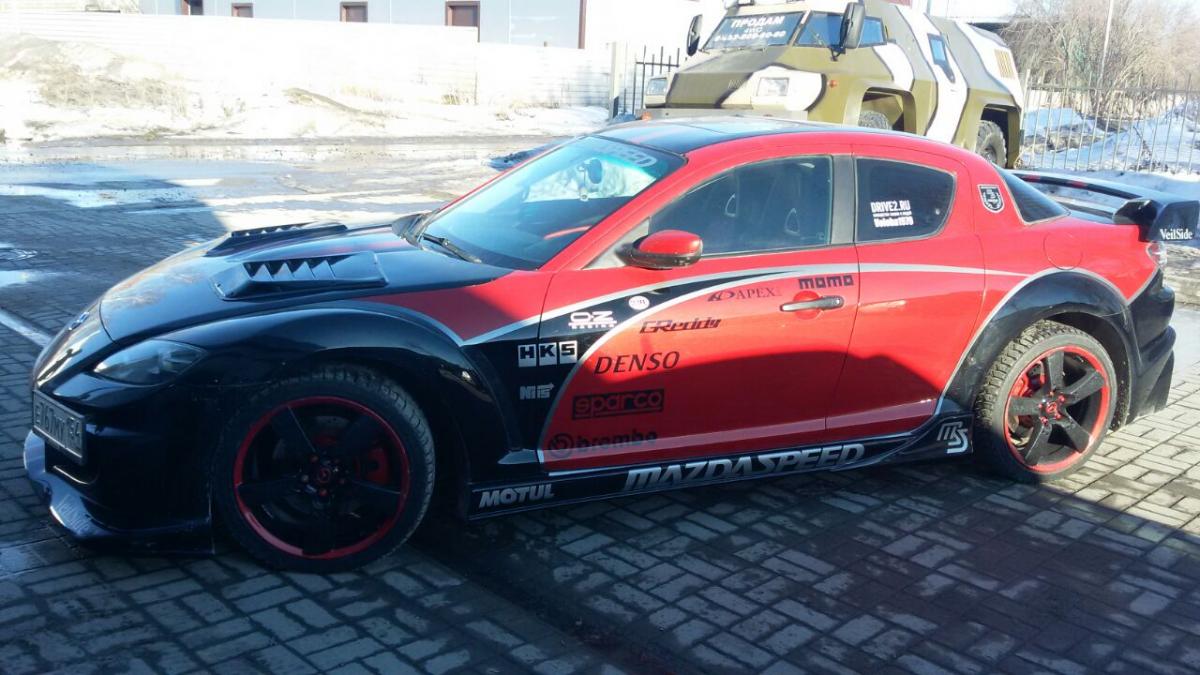

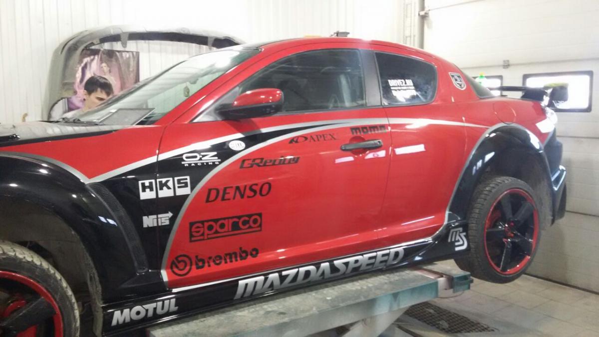

  17. k0tik0v опубликовал тема в Чип-Тюнинг
    Получилась вот такая машинка, но при конструировании не учли, что у япов стоит ограничение в 160км в час, теперь задача как снять ограничение, скорость читается с АБС, коробка автомат, была мысль поставить делитель на 2 на сигнал с АБС, но тогда по теории, коробка будет себя вести не адекватно
  18. моторник то какой?
