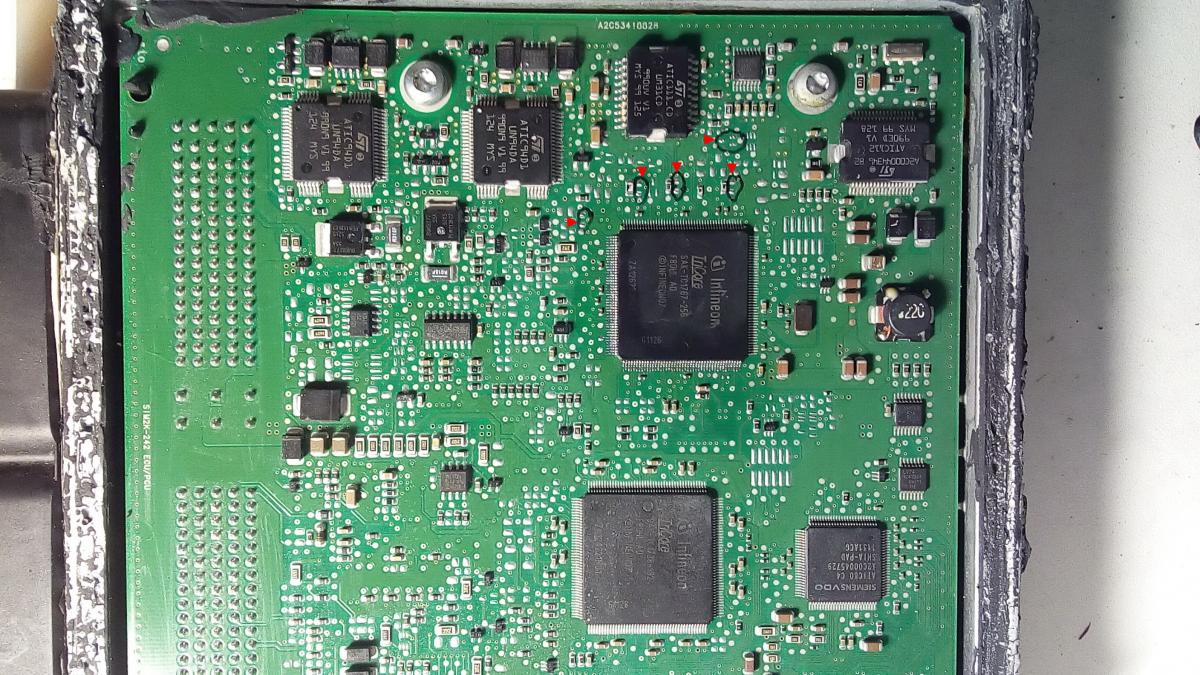

  8. Спасибо всем, блок починил, добрый человек подписал сопротивления, запаял, все заработало, ошибок нет, тему можно закрыть, будут вопросы, обращайтесь, чем могу помогу

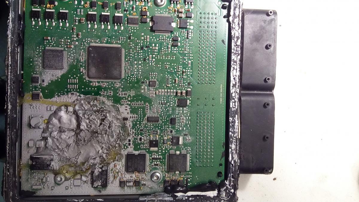

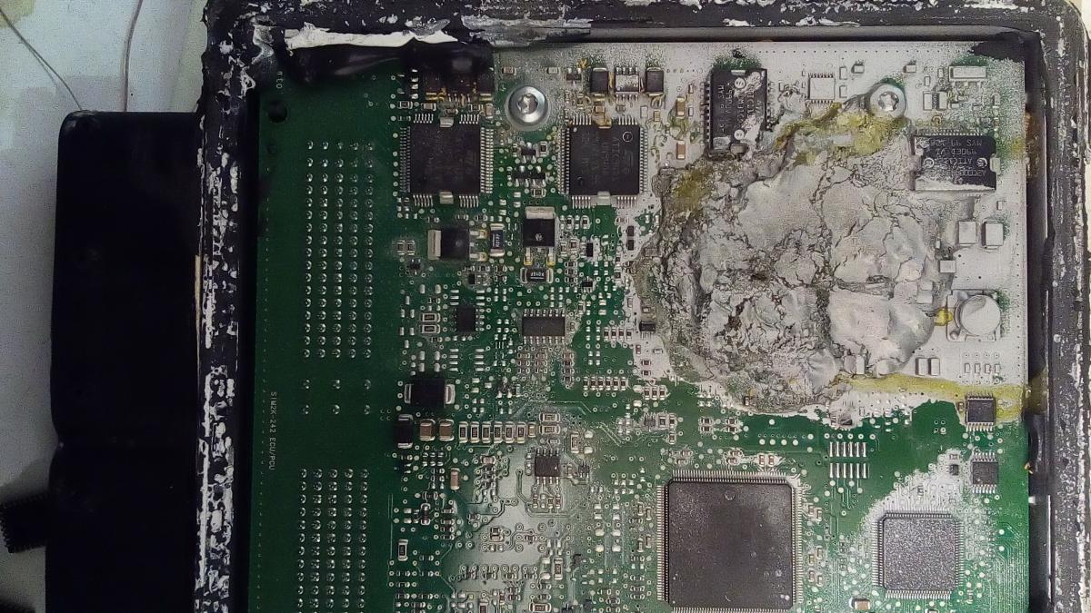

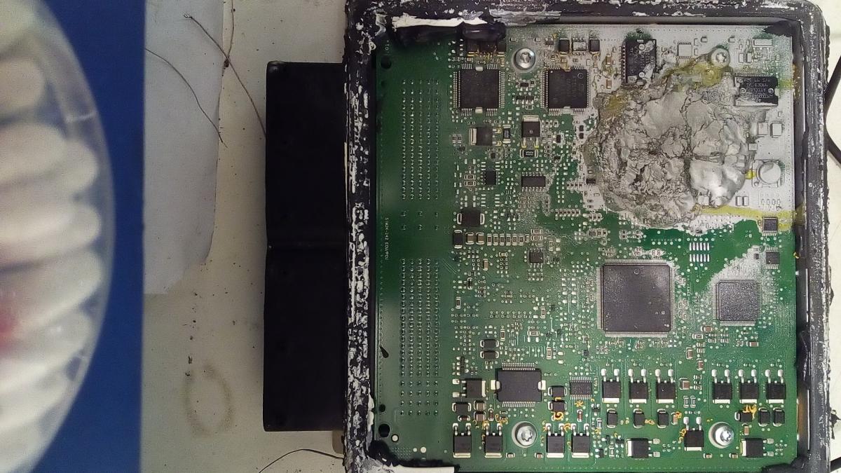

  9. Что , неужели ни у кого нету ни фото, ни блока? Не хочется покупать из за нескольких резисторов, но видимо придется
  10. В результате снятия герметика и суперклея было потеряно несколько элементов, у кого есть возможность посмотрите
  11. Со 100% вероятностью никто не скажет, нужно пробовать, возможно нужно будет софт перелить
  12. Дихлорэтан не отмоет суперклей, а вот фен его размегчает и можно снять, завтра выложу фото , что получится, то получится, т.к машина не заводится и терять уже нечего
  13. под этой шнягой проц, серебрянкой покрашено специально, правда не знаю зачем поливать электропроводной краской плату Предполагаю, это крутая защита тюненной прошивки

    Притащили на эвакуаторе, жалуются что не заводится, странно вроде все в порядке, слой серебрянки, под ним герметик, под герметиком полоски ткани пропитанные суперклеем
