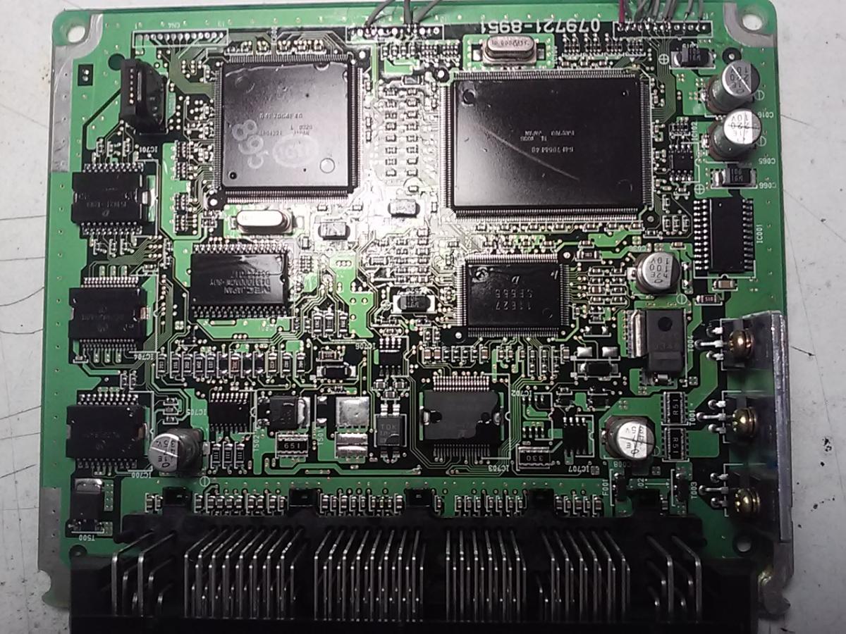

  6. Volvo S60 блок Denso MB 079700-8951 проц SH7055 срочно нужен сток , увалил блок неудачно считанным стоком, теперь на связь не выходит, чек не горит
  7. Volvo S60 2004 2.4L МКПП блок Denso MB 079700-8951 срочно нужен сток , увалил блок неудачно считанным стоком, теперь на связь не выходит, чек не горит

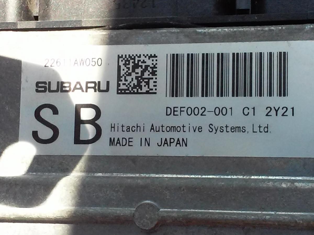

  9. Вот что получилось слить, проц SH7059 2012_2.0_CVT_Turbo_SH7059_subaruhitachi.rar

  11. Просится на репрог Subaru 2013 2.0л. CVT с неизвестным мне блоком, фото наклейки прилагаю,машину пока не видел, владелец ждет звонка, кто нибудь подскажет что это и чем читать-писать? Наклейку плохо видно, блок 22611-AW050

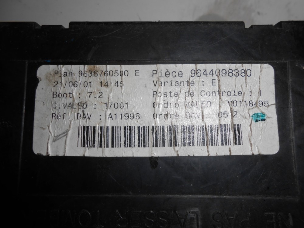

  21. Спасибо, нашел сам, держите, может пригодится

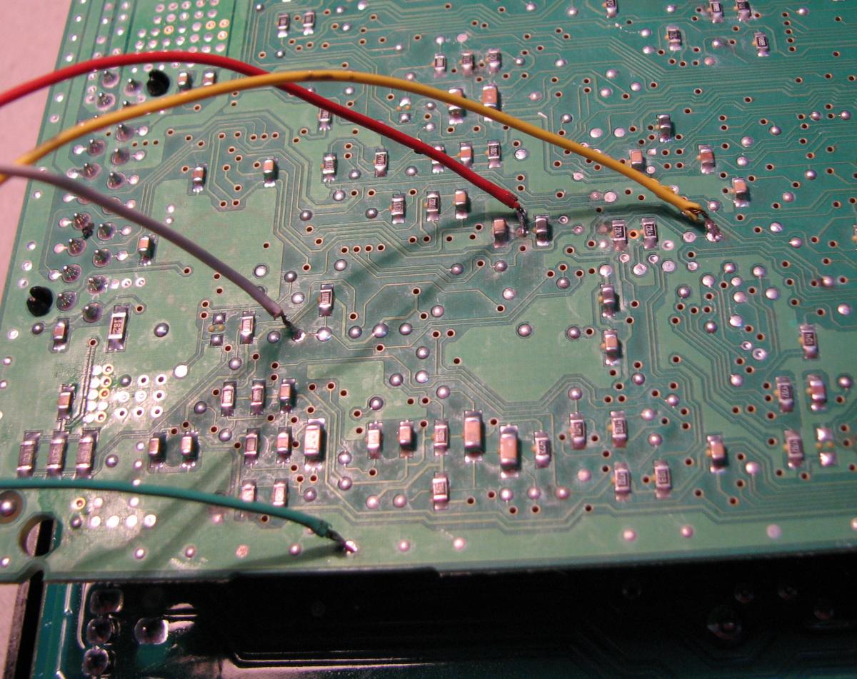

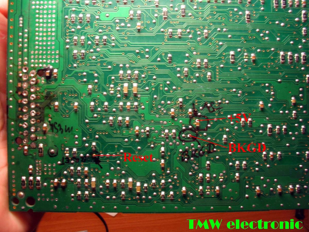

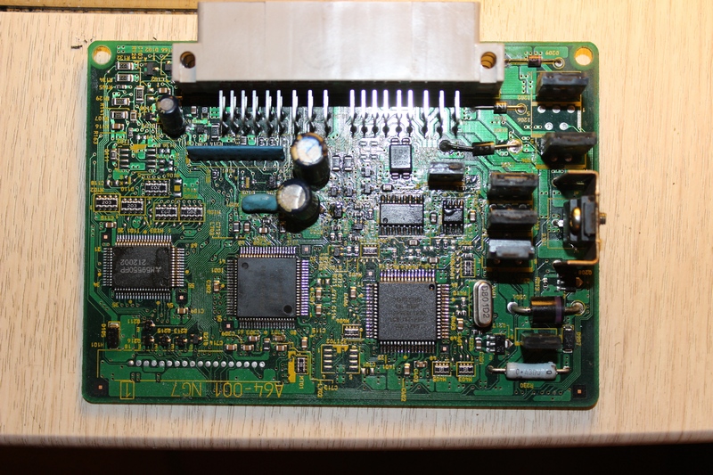

  22. Помогите с точками подключения, нужно записать MC912DG128A не распаивая верхнюю плату, попала вода, блок перестал выходить на связь, вскрыл, распаял, восстановил сгнившие дороги, попутно вычитал проц, все запаял обратно, собрал, блок так и не вышел на связь, есть подозрение на слетевший дамп Peugeot 307_BCM_2001_MC912DG128A_Eeprom_stock.rar Peugeot 307_BCM_2001_MC912DG128A_Flash_stock.rar
  23. Как раз дамп и нужно слить с донора, а для этого нужно узнать что это за зверь
