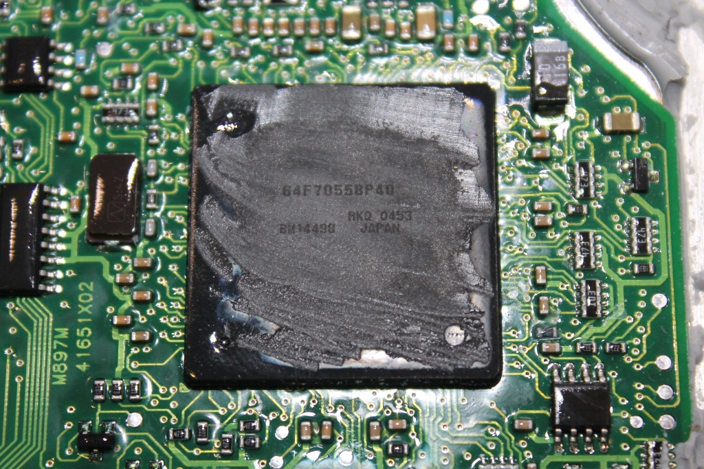

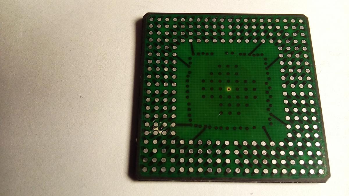

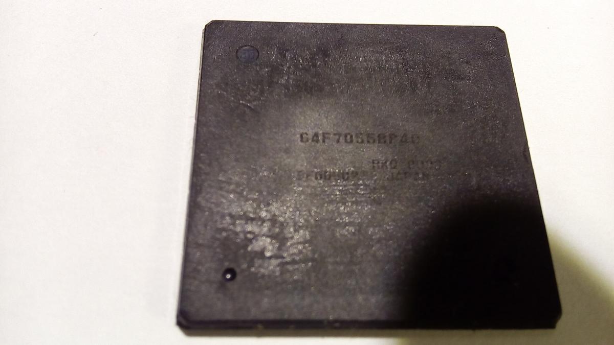

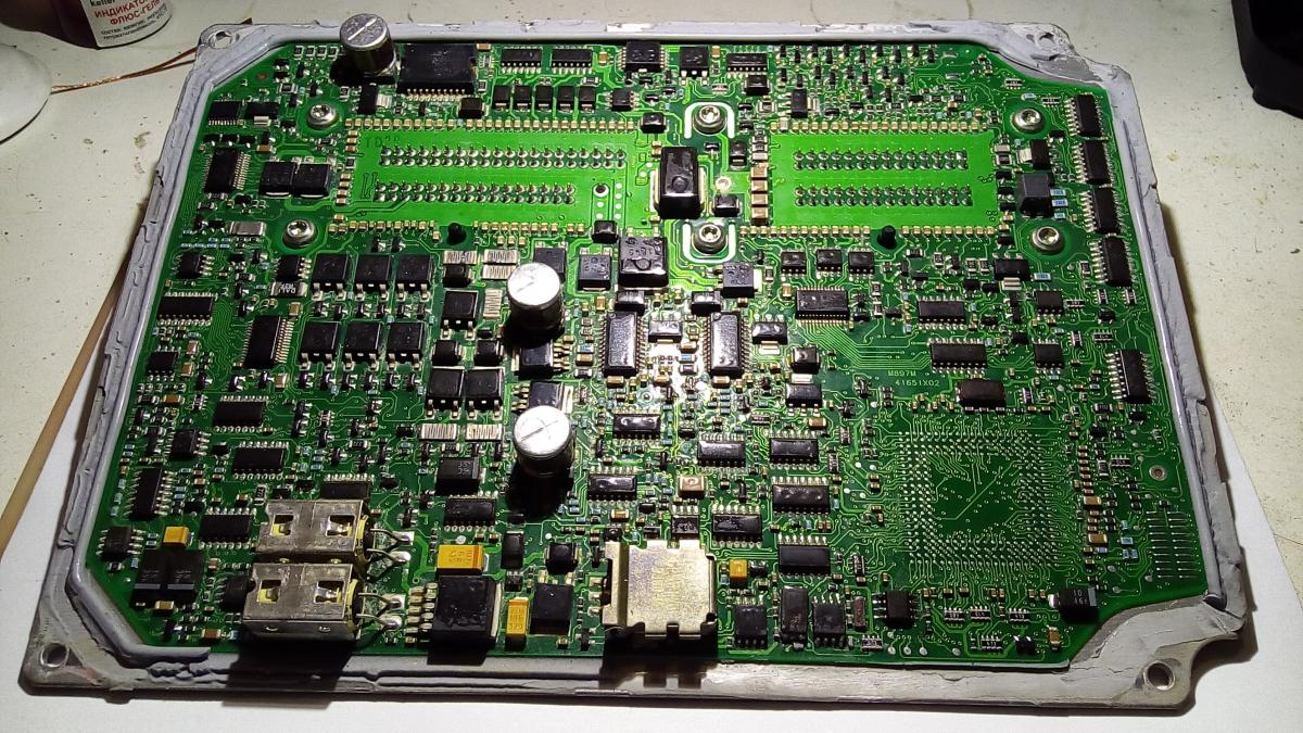

  10. Куплю процессор MPC555LF8MZP40, BGA,срочно
  11. Прошивку есть где слить, а вот где купить - вопрос, ни яндекс , ни гугл не знают такого процессора
  12. У меня есть вскрытый, напомни завтра в скайпе, прозвоню
  13. Собственно ищу вот это, или хотя бы даташит

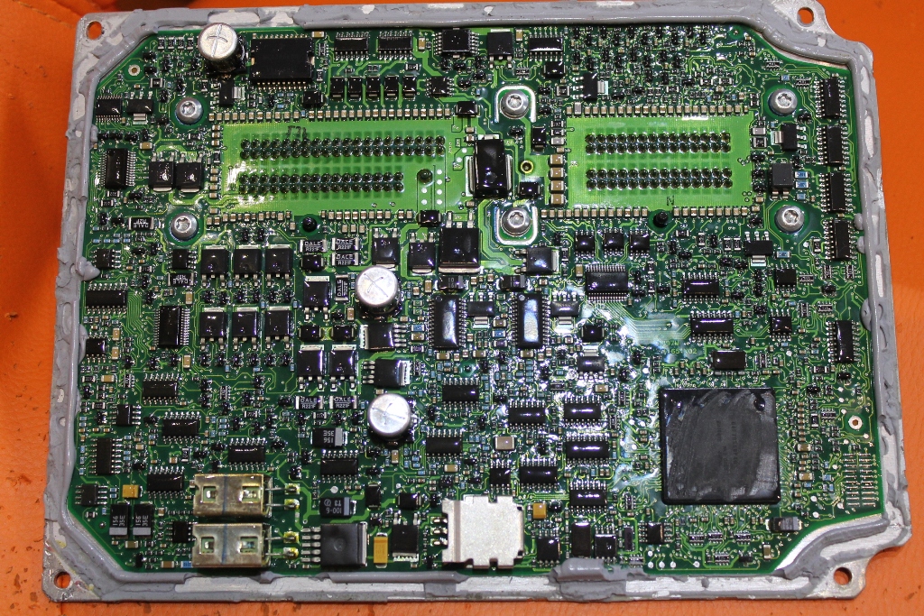

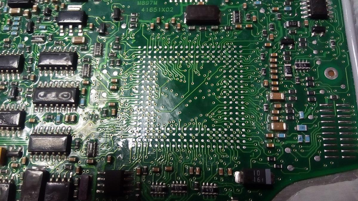

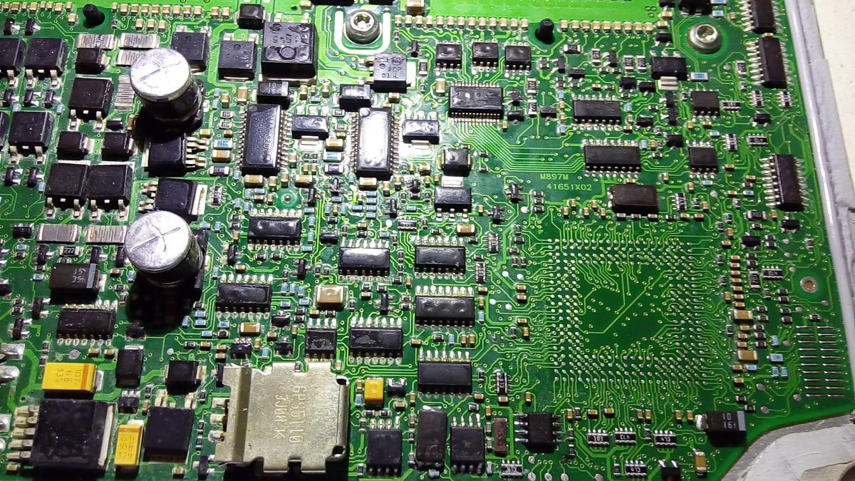

  14. Рассмотрел повнимательнее обратную сторону платы, восстановить будет не реально, не потому что вызвонить не получится или деталей нет, а потому как обуглившийся слой стал электропроводным, попробуйте поставить цешку на предел в 200кОм и увидете что поверхность имеет проводимость
  15. Это обычная STA508-509, четыре полевых в одном корпусе, продается на каждом углу ))), стоит копейки
