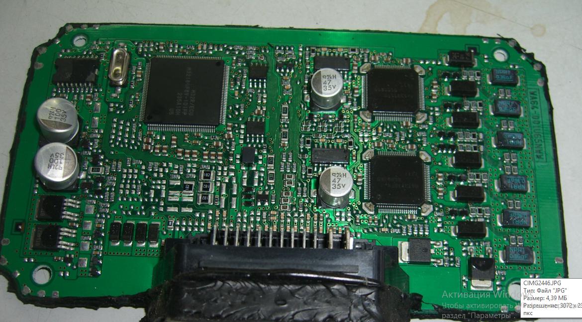

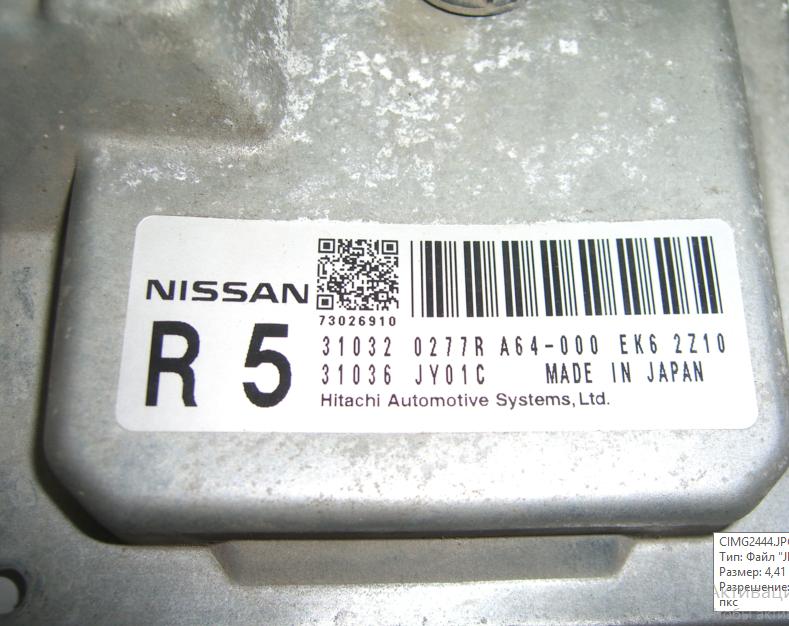

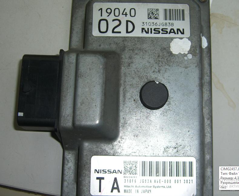

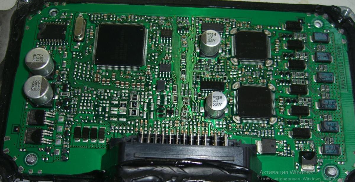

  7. Машина после аварии,лобовой удар,повредило блок управления АКПП AJ8, проц М32186F8 треснул. БУ блок с нужным номером не нашли,купили похожий,но вроде ниссановский,на новый не тянут... Машиной занимались в соседнем сервисе,пишу со слов мастеров:-привязать бу блок так и не получилось, пересадка еепром(93с86)ничего не дала,возили к дилеру тоже безуспешно,как говорят пропишут только новый блок. БУ блок на связь выходит,висят какие то ошибки(типа блок не идентифицируется),АКПП в аварии,на одной скорости. Вопрос:-возможно ли,что либо сделать(новым или залить нужную прогу в проц) с бу блоком,коммерческие предложения в личку. Машина 2013 года,двс-M9R tcm-AJ8 vin X7L8Y6K0M48455041. Фото эбу тсм прикрепил. Спасибо.

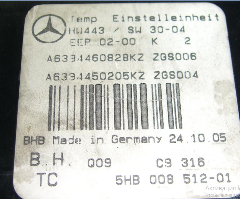

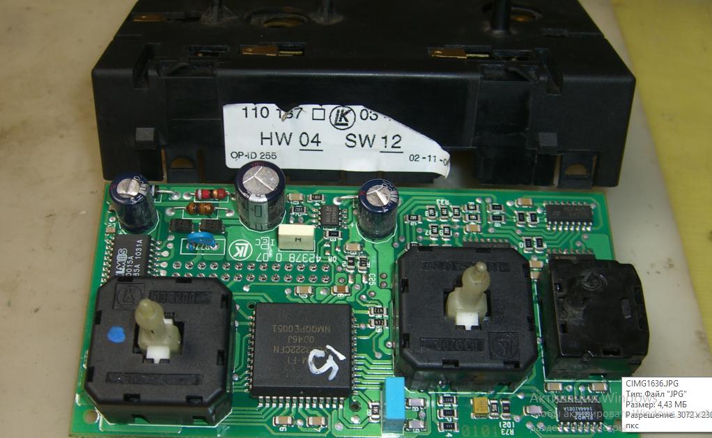

  10. Блок климата А6394460828,проц 78F0818GK еепром 93lc56. После каких сканерастов,блок климата не идентифицируется,Стар с ним ничего не может сделать... Спасибо.

  12. Спасибо,взял бу рабочий блок. Тему можно закрыть.
  13. Куплю блок на запчасти,фото двух сторон плат, прошу показать. Спасибо.
