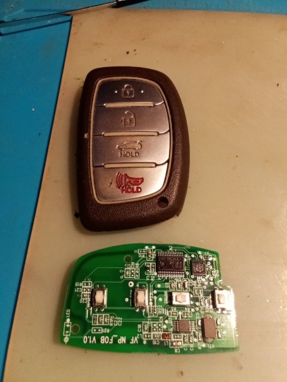

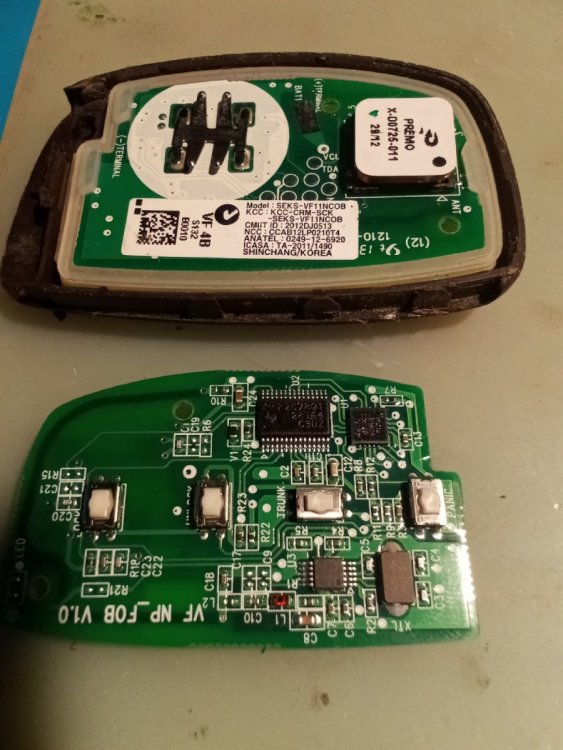

Hyundai i40 не работают кнопки на смарт ключе
Чинить бы их...
В моем случае купили один новый ориг ключ,прописал и все, заработал новый ключ,старый также, только заводит.
Доброго дня Всем. В нынешнее время решение по ремонту или по замене на китайскую подделку есть? Спасибо.

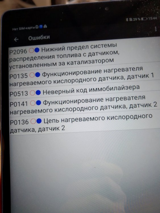

Доброго времени суток Всем. Chevrolet Cruze,симтек 76.1,переодически не заводится,в моторнике ряд ошибок по лямбдам, но основная ошибка Р0513(неверный код иммобилайзера)... Поймать не запуск сложно,приходится исключать блоки,проверил БСМ на наличие воды,окислений, ничего не нашел.Заменил моторник,проблема осталась. При проверках этой беды нет,с холодами-влажностью, со слов хозяйки не связано. Понимаю,что в иммошник на Крузе завязано несколько блоков,кто из них может пороть вопрос? Прошу совета,спасибо.

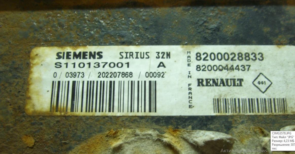

Добрый день Всем.Renault Scenic 2.0l 2000 мкпп с АС sirius 32N,S110137001A 8200044437 ищу сток по идентам на фото.
