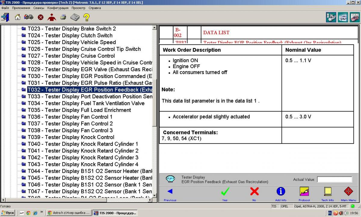

  10. Согласно всем этим твоим ошибкам и если на дроссель приходит Throttle position sensor voltage is less than 0.18 V (Short circuit to ground or circuit interruption) то у тя проблема в самом дросселе Ну и вобще для окончательного вердикта бы ошибки с БЦМ
  11. Сделай эту часть фото четче и с хорошим разрешением!!! И ошибки ещё раз напиши какие присутствуют и с каким флагом и ещё нужны ошибки БЦМ
