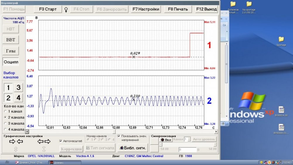

  1. Топливо меняли,подключали сразу к рампе,датчик дад и в параметрах все четко и подкидывал,и если авто заведется от 1000 и до 4500 работает идеально,как только сбросишь педаль газа все хлохнет и при заводе заливает свечи
  2. Я уже не один раз написал что данные все в норме!! даже сравнивали с аналогичным авто,как на заведенном так и при включении зажигания
  3. Вот именно со слов хозяина он ехал на авто и при переключении передачи авто заглохло на на нейтрали,завести не мог хлопки в глушитель,ошибок нет! осцилограммы проверены 100 раз все зубья совпадают и на осцилограмме и визуально снимали проверяли грм ,даже сам задающий диск просветили на наличие повреждений итд.характерно то что если все продуть ,отрубить форсунки вывернуть свечи потом все собрать авто заведется кое как ,как дизель,если нажать на педалб газа то начинает ровно работать от 1000 до 4500 и набирает и все ровно, и прогревал до 90 и по всем параметрам все четко,просто рядом ставили такое авто и сверял,только отпустишь педаль газа, все чих пых,уже не заводиться схватывает и стреляет,заливает свечи,то есть я как понимаю нет холостого хода,что то заставляет форсы переливать,дроссель электронный ,тоже поставили новый,адаптацию делали,все датчики которые влияют на дозу впрыска проверены и заменены! именно что непонятный глюк есть еще странность что возникает при прокрутке стартером на датчике колена какая то модуляция но это все не то,да еще есть такое резинку с коленала датчика снимаешь импуль сильнее
  4. Вот именно со слов хозяина он ехал на авто и при переключении передачи авто заглохло на на нейтрали,завести не мог хлопки в глушитель,ошибок нет! осцилограммы проверены 100 раз все зубья совпадают и на осцилограмме и визуально снимали проверяли грм ,даже сам задающий диск просветили на наличие повреждений итд.характерно то что если все продуть ,отрубить форсунки вывернуть свечи потом все собрать авто заведется кое как ,как дизель,если нажать на педалб газа то начинает ровно работать от 1000 до 4500 и набирает и все ровно, и прогревал до 90 и по всем параметрам все четко,просто рядом ставили такое авто и сверял,только отпустишь педаль газа, все чих пых,уже не заводиться схватывает и стреляет,заливает свечи,то есть я как понимаю нет холостого хода,что то заставляет форсы переливать,дроссель электронный ,тоже поставили новый,адаптацию делали,все датчики которые влияют на дозу впрыска проверены и заменены! именно что непонятный глюк есть еще странность что возникает при прокрутке стартером на датчике колена какая то модуляция но это все не то,да еще есть такое резинку с коленала датчика снимаешь импуль сильнее
  5. все проверено не один раз,осцилограммы совпадают с эталонными,метки и все задающие детали касающиеся грм проверено! синхронизация совпадает!при прокрутке просто заливает свечи,все параметры по температуре,давлению итд в норме

  7. Шевроле круз 1.6 109 сил 2010 год блок управления делфи мт 80 не заводиться хлопки в глушитель,если заведется то надо держать обороты в пределах 1500,со слов хозяина ехал и заглох. сделано уже и проверено все (проверены метки,датчики ,искра есть,осцилограммы сняты,катушки ,давление топлива,катализаторы итд) ошибок нет, просто тупо забрасывает свечи есть подозрение на не оригинал датчик коленвала при сверке с другой машины мала амплитуда,хотя и датчики меняли и диск эндоскопом весь просмотрен,до этого как то хозяин говорил что жаловался на датчики коленвала ,да и какое сопротивление должно быть,потомучто на всех 4 разное?может есть еще какие то мысли
