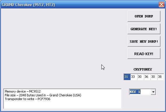

  15. привет. потеряли ключ. машина дизель 3 литра, европеец. в иммо 0L85D. МК-2 записал 7936, ключ не пошел. мне кажется, Мастеркей не правильно ложит криптокей в дамп. проверьте, буду благодарен. 2007_immo_0l85d_eeprom.bin key1.bin

  18. генерь новый ключ по дампу, переписывай, по идее все заработает.

  21. Новую панель надо "приготовить" по дампу под привязку к моторному. И в моторном при этом не должно быть иммо офф. Свяжись с Владимиром под ником Korsekanec, он тебе все свяжет без проблем.
