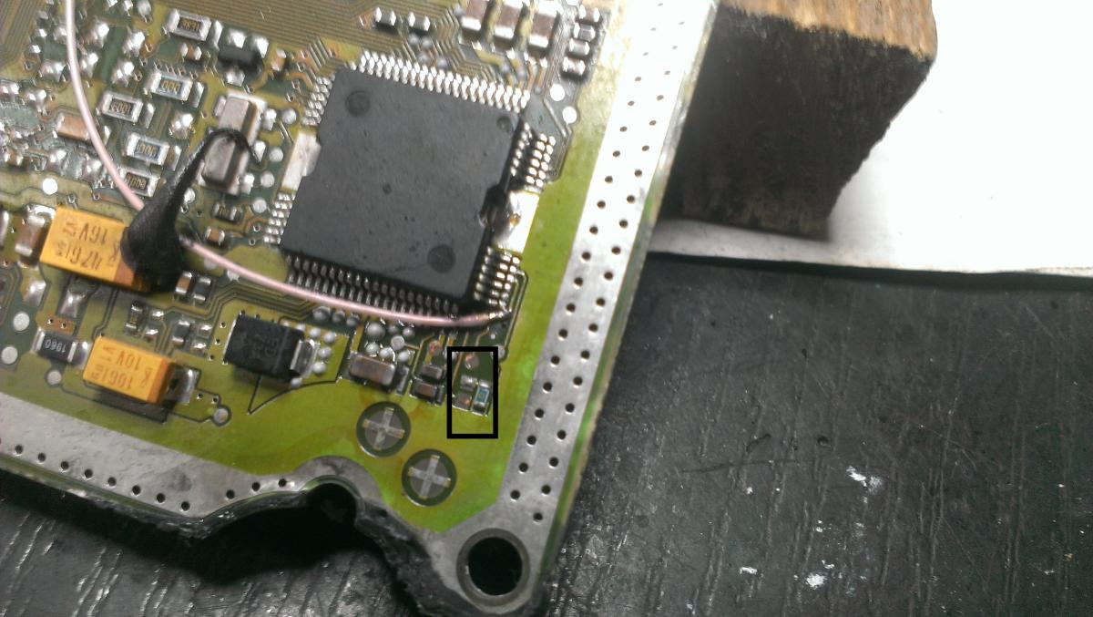

  15. в моторный попала вода. авто запустил, но есть сомнения по поводу недостающего элемента на плате на 3-м фото. у кого такой блок на руках, гляньте пожалуйста, что там должно быть.

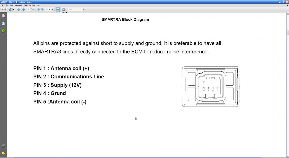

  20. под рукой нет... по цвету провода отзвони.
