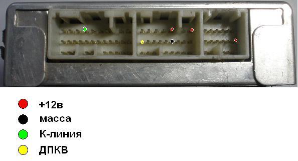

  17. Сегодня попал на ремонт такой ЭБУ.Может кому пригодится информация.Собран на элементной базе, как у авто "ланос"(GM).Читается как МТ20.Подключается на столе,как на картинке.Еще фото из интернета http://www.chinamobi...pic.php?t=38537 __DEL_0309269490_MAEG_EURO2_SAME-4G64_P0204AX.rar

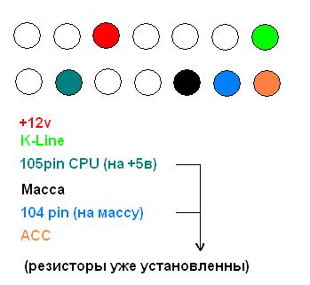

  18. На фото (хреновом) видно 8 площадок возле проца.Если взять хелп например Nissan_3plug_long_var1.pdf,то я думаю не составит труда подключить.

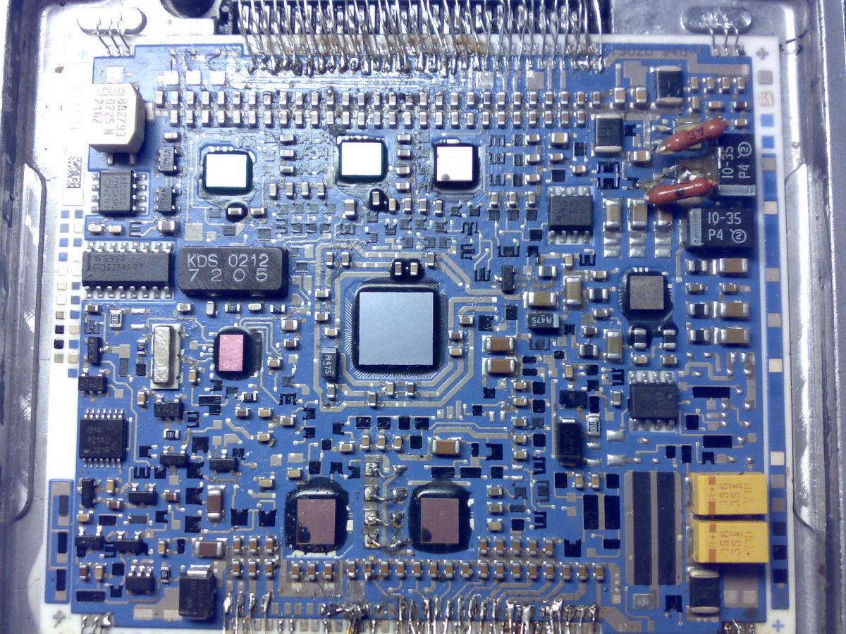

  20. У меня тоже вопрос:эбу MS41.0 с tms87cp110 OTP.Нашел блок с флешкой 28F200 (5WK9 0322).Сегодня игрался с синхрой и байтами в адресе 08h.В диагностике ошибка 18 иммо.Машины рядом нет.Все на столе.Читал писал галетой.Диагностировал автокомом.Пробовал варианты в архиве.Что я делаю не так? BMW_ms41.rar

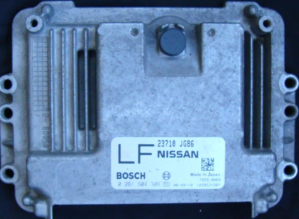

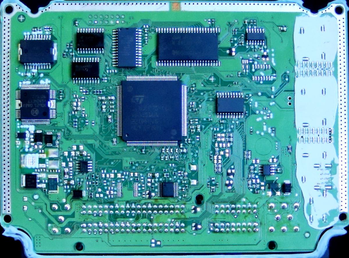

  22. Попал на ремонт ЭБУ B7.x.x. от Nissan X-Trail 2.5l 2008г.На борту ST10F275 и флешка 400ВВ.Я его пиасинькой прочитал.Вот только закладка с внешней флешой 800.Получился баден-баден.Епром не читает(FFh).Засунул в программатор (95320).Если кому нужны файлы - могу выложить.
