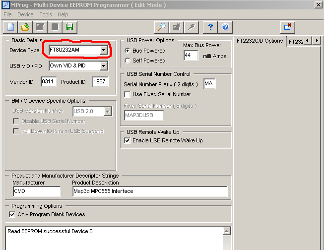

  3. Прислали мне на ремонт BDM100 собственного производства.На ft232rl.У меня лежит 3 адаптера на RL и один на BM.На ВМ работает,а на RL нет.Переставлял драйвера.Чистил реестр.Короче - убил половину программ на компе.Физически удалил все файлы фтди из system32 и drivers.Проблему вижу.Не понимаю ее суть и ничего не могу сделать.Прошу помощи.Mprog видит чип ВМ адекватно,а RL - как на картинке.На другом компе все нормально.
