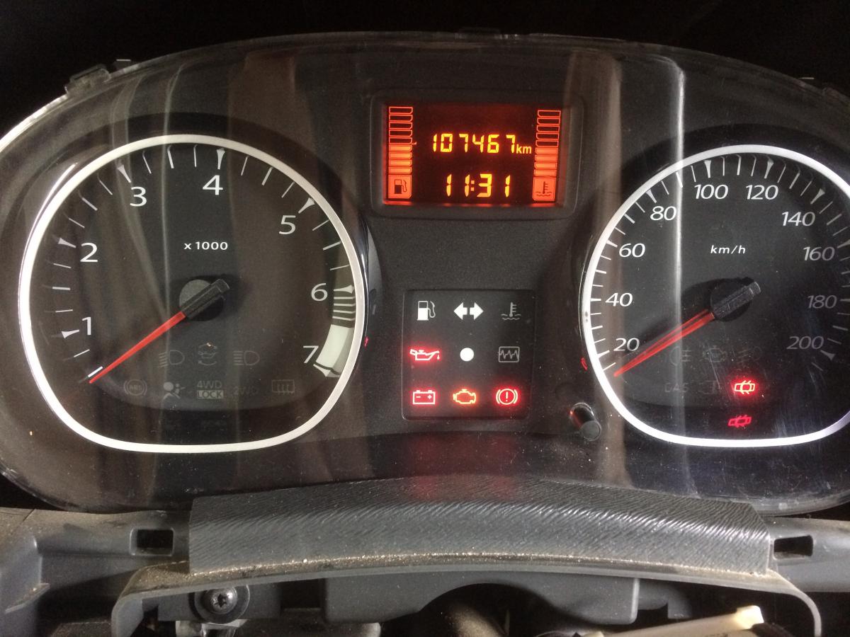

  1. Про внутрисхемку в курсе, но тут решил "выпендриться" + в тот момент было гораздо удобней.. С такой панелью, лицевой я имею в виду, Duster ещё не попадался. Внутри всё как обычно, но что-то пошло не так - отсюда и подумал о нюансах. Дождусь клиента, по факту отпишусь...
  2. Да, и несколько раз. Читал, писал Orange и, вроде, не спешил. Грешу на микру, может с ней чего не так.
  3. Если бы оторвал, то и старый пробег не показывал бы...читаем: "..ставил разные значения.." Ладно, судя по комментам, нюансов никаких нет - значит, просто звёзды не сошлись..
  4. Была уже подобная тема, правда чем кончилось - не сообщили. Вообщем, приехал данный авто на смотку. Проблем с ними до этого момента не было. На борту 93с56. Устанавливаю новый пробег, на табло - ноль. Возвращаю всё назад - нормально. Времени на эксперименты особо не было, потому сильно не изголялся, так попробовал разные значения ставить - итог, всё равно нуль. Дампы и фото панели прилагаю, шильдик, к сожалению не сфоткал. Разными кальками пользовался, в т.ч. уже позже вечерком и ручками посчитал - дамп и перерасчёт мой верный. Взял, практически такую же панель, но логановскую, залил пересчитанный дамп - нужный, если не сказать, любой пробег показывает... Duster 2014 93c56 107467km orig.bin Duster 2014 93c56 90000km.bin
