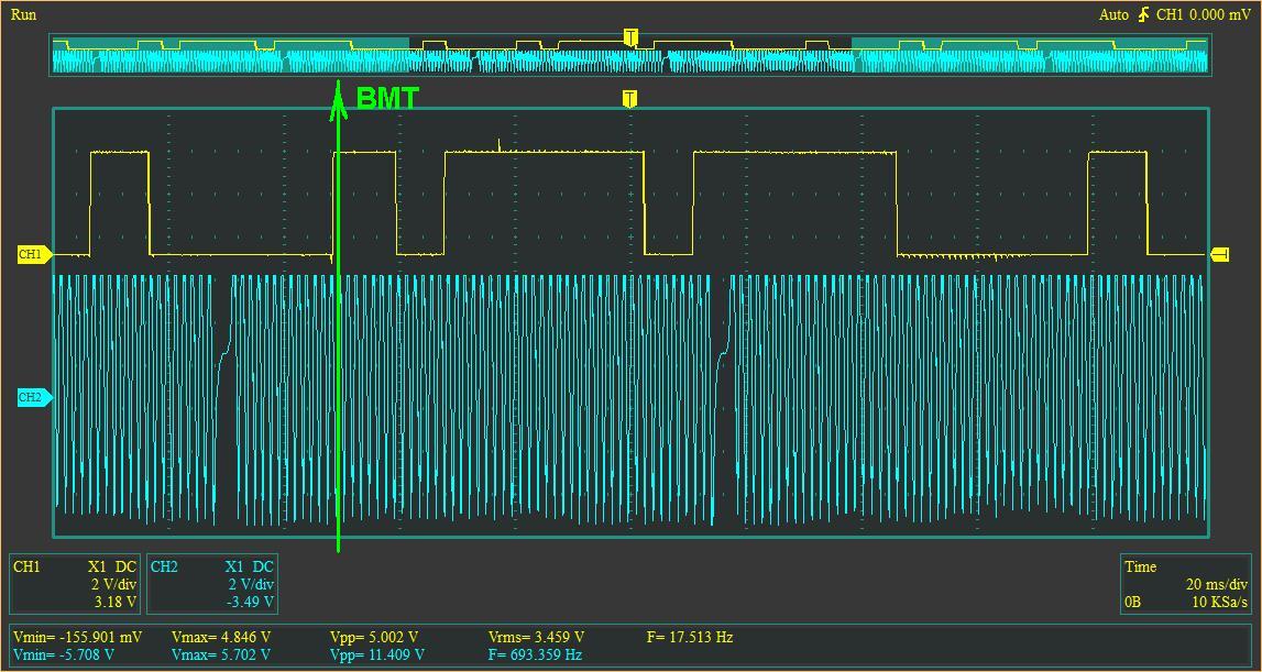

  1. Ну это смотря какой город.... в небольших городках можно и до конца жизни не встретить подобное авто ))). Если поиск не увенчается успехом, думаю можно попробовать такой вариант..... У подавляющего большинства VAG ВМТ приходится на 14 зуб ДПКВ от пропуска. Думаю эта машинка не исключение. У тебя имеется нормальный банк 2. Смотрим осцилку и видим, что восходящий фронт второго короткого импульса ДПРВ совпадает с ВМТ. Теперь выставить первый поршень в ВМТ, снять крышки, и визуально посмотреть это соответствие - начало второго короткого отлива возле ДПРВ. Смотрим на банк 1, и так как вроде определилось что сигналы ДПРВ по банкам совмещены, то на ней то же должно быть так же - начало второго короткого отлива напротив ДПРВ. Если не так, то долго чешем репу, и соображаем как такое могло получиться..)))

  4. Понятно..... просмотрел у себя все картинки по похожим движкам. Подобного не нашлось. В основном у VAG V6 сигналы ДПРВ "разнесены" на 360* друг от друга. Есть небольшие исключения, и сигналы ДПРВ совпадают. Ну и так, мысли вслух... Если предположить первый вариант, т.е. расположение маркеров по валам друг от друга на 360*, то что то сильное различие получается с твоими картинками. Как вообще тогда движок работает. Думаю этот вариант не прокатит. Скорей всего сигналы ДПРВ Впускных валов должны совпадать. У тебя смещение сигналов около 80* - плюс минус туда сюда. Первый ряд получается ушел в ПОЗДНО. А вот почему так произошло надо подумать. Если все выставлено и проверено.... надеюсь по заводским приспособам, а не по "ниткам и мелкам" )), то хрен его знает. Фазик думаю не при делах, так как на ХХ он и так должен стоять в поздно. А "позднее-поздного" он никак не крутнется. З.Ы. А сигналы на эл. клапана регуляторов не снимал случаем? Что там показывает по банкам? Или по первому ряду вообще вырубает управление?
  5. Привет. Хотелось бы еще уточнить....из написанного, сорри, так ничего и не понял. На этом движке четыре фазовращателя? Четыре ДПРВ.... с каких ты снимаешь сигналы?? С Впускных валов правой и левой головки, или еще как??
  6. Привет. Именно по BDW не нашлось ничего. Но можно попробовать сравнивать с другими движками. У VAG синхра не сильно разнообразная. Только по твоим картинкам мало чего понятно. По ряд 1 и ряд 2 ты показал совсем разные участки, поэтому трудновато что либо сказать умное )). Лучше сделай скрины с 1-ой и 2-ой башки что бы был виден весь сигнал ДПРВ. Ну вот как на картинке "межфазное".... только каждый вал с ДПКВ в таком формате..
  7. Если это по осцилке с первого поста, то как это не видно??? Все прекрасно видно, самый что ни на есть глюк..

  9. Привет. Вытащить датчик и осмотреть на предмет налипшей хрени....если не поможет, пробовать заменить ДПКВ. Просто попадались несколько авто с таким сигналом. Один раз помогла чистка, в остальных случаях замена ДПКВ. При менее выраженном дефекте сигнала однако многие авто работают как ни в чем не бывало. Как пример...

  21. Привет. А что у тебя с сигналом ДПРВ?? Снялся коряво или дефект? Почему он в "минус" ушел?
