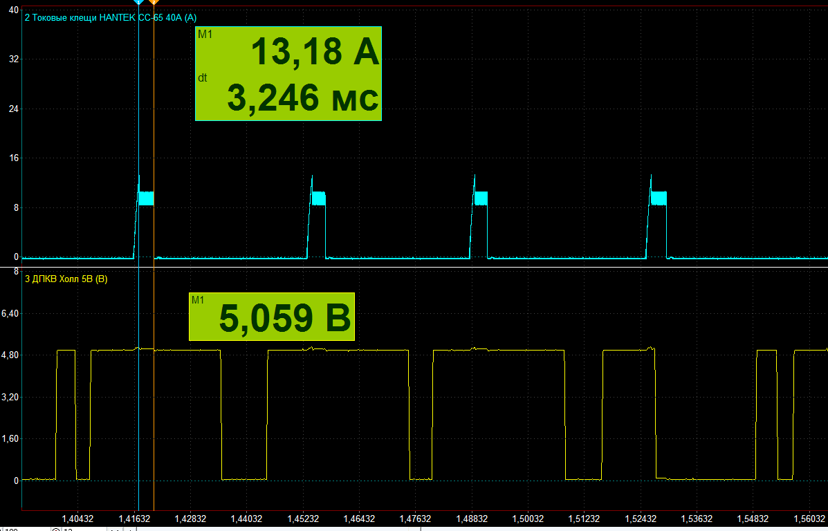

  11. Единственное вот замечание......есть один хороший метод определения замкнутых катушек по току (первый скрин). Видно как начало нарастания тока не плавное, а как бы с "горбом". Пересмотрел много файлов PD форсов. Пока мало можно что сказать, так сказать только подозрения-наметки. Но вот на неисправной форсунке начало нарастания тока как бы то же имеет какой то "горбик" (скрин 2). А у исправной форсунки все плавно (скрин 3). Но все это очень голословно...нужно много снимать, экспериментировать, сравнивать. Может это и оно.... ))).

  16. Хорошо, Паш.... просто дело в том, что обещают датчик давления, который будет работать в работающем цилиндре. Для современных дизельков это пока мало применимо (может мало изучено), а для стареньких очень полезно. А так, для съема давления в "отключенном" цилиндре, т.е. без воспламенения можно использовать недорогое решение. Датчик Давления кондиционера с Renaul, Largus к примеру...он до 35 атм. по моему. Рисует красиво! И не дорогой. Была мысля даже купить их 4шт. сделать переходники под свечки, и замерять компрессию за одну прокрутку во всех цилиндрах. Да все времени не хватает..)) З.Ы. Если интересно, номер датчика скину потом.

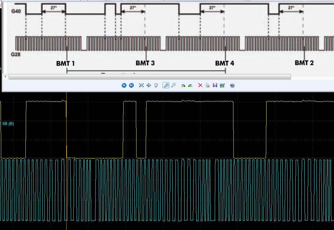

  17. Попробую .... но на "эфире" же работает "бесконечно долго" ))). Так что мало надежды думаю. По диску.... хорошо бы датчиком давления сунуться и проверить соответствие ВМТ и ДПКВ. Но мой накрылся, новый пока не брал...жду, что то там в Туле намечается какое то производство датчика давления для дизеля. Да и диск ДПКВ там же "в сальнике" колена. А так, впереди (на шестернях) все в норме, ничего не разбито т.е.
  18. Привет. Может кому интересно окончание темы...пока ничего, но не пропадаю, постараюсь добить..если не заберут авто. Сегодня других головняков было много, так что эта машинка была обделена вниманием. "Стукнул" только чуть-чуть распредвал...стало как на эталоне один в один, но ничего это не дало. Контакты на форсах поджал, хотя они и так в норме по моему были. Подавал с аппарата для очистки форс соляру под давлением 4 атм. и в штуцер подачи тандема, и в порт для замера давления (под пробкой)....ТИШИНА!! Ни малейших вспышек ))). Снял еще раз осцилку ДПРВ, и с форсунок по току. Сегодня снял с общего провода форс....что бы все было видно. Ну что сказать, по моему все в порядке ))). Все форсы работают, импульсы на всех есть. Это кусок работы на "эфире"....обороты примерное 800 об/мин. Получается все таки что то с топливом. Не идет оно в форсы. Есть еще пару мыслей и проверок. Отпишусь потом.
  19. Привет. Игорь, спасибо за отклик. Да хрен его знает, может ты и прав. С какого фронта интересно берется сигнал синхры? Покопался у себя....нашел еще несколько осцилок с подобных движков. Да, фронт "тонкого" импульса у меня чуть позже. Имеет это значение или нет (всего 6*, около трети зуба в реале) не понятно. Хотя если стоит вал уже на "грани синхры", т.е. сколько там допуск -6...+6 по моему, то может как раз и идет срыв синхры если заходит чуть дальше при прокрутке. Тогда да.... ну если что, то можно чуть "стукнуть" распредвал в раньше. Попробую на крайняк, Спасибо! Может вот как раз и прыгает синхра по этому в 005/3 группе? Да и по осцику, то есть то нет импульса на форсу. Пока не подходил к "зверю"...руки-ноги не дошли ))). P.S. А я глянул что ВМТ 1-го на 6,5 зуба от пропуска влево и успокоился...типа в норме все )). А на другие импульсы и не глянул..может тут и ошибся.
